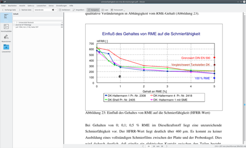

Beim FAME haltigen Diesel hebt FAME diese Schmierwirkung sehr gut an, beim FAME freien Diesel (Ult. Diesel, Shell V Power Diesel) gibts das nicht. Aber dafür kippen die zum Ausgleich etwas anderes rein, was auch nicht zu verachten ist. Dieser HFRR-460-Grenzwert in der Dieselnorm scheint schon recht konservativ zu sein, wann am das Resume' des angehängten Artikels sich mal auf der Zunge zergehen lässt.
Ich habe auch mal einen Screenshot aus diesem Artikel angehängt, hier sieht man die starke Zunahme der Schmierwirkung bereits ab einer Zumischung von 1% FAME.
Screnshot
In diesem Artikel geht es allgemein um die Schmierfähigkeit Schwefel- und Phoshpatfreier Dieselkraftstoffe. Er sagt nichts darüber aus, das diese Schmierfähigkeit bei Ultimate- und gleichwertigen Diselkraftstoffen geringer ist als bei normalen Diesel.
