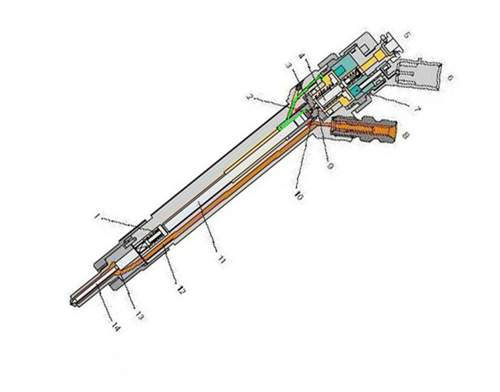

Sind wir uns einig, dass sich der Ventilkolben im Ventilstück bewegt. Was wenn dort durch mangelhafte Schmierung und dadurch verursachte Abnützung ein größerer Spalt entsteht (da genügen wenige µm). Der dort durchfließende Treibstoff fließt dann dort in Richtung Ablaufstutzen ab, das verursacht dann die große Leckölmenge.
nein, die ventilkugel dichtet den rücklauf ab ....
diese wird nur angehoben und abgesenkt. der kugelsitz ist konisch. dass sich diese kugel in den sitz einarbeitet ist in der praxis selten der fall.
das ist mal ne ganz ganz einfach funktionsdarstellung ... aber da sieht man das ventil grob
http://www.kfz-tech.de/Injektor.htm
bau doch einfach mal einen deiner alten injektoren auseinander und schau ihn dir in aller ruhe ganz genau an, wenn du genauere fragen dazu hast kannste auch gerne ne pn schicken.
um darüber zu diskutieren musst du dir aber mal intensiv einen injektor wie du ihn hast vom aufbau und der funktion ansehen. damit meine ich jetzt nicht die "funktionsbeschreibungen" und zeichnungen auf den einschlägigen internetseiten ... die sind scheisse.
Richtig, die Ventilkugel dichtet ab - den Raum unterhalb = Hochdruck vom Abflußraum. Auf den Ventilkolben wirkt jetzt der ganze Druck und hält die Düsennadel unten. Der Ventilkolben wird durch das Ventilstück geführt. Außen am Ventilstück sitzt die Hochdruckdichtung welche den Raum oberhalb des Ventilstücks nach unten hin abdichtet. Wenn diese Dichtung defekt ist fließt Diesel in den Raum darunter und über die Abflußbohrung und den Ablaufstutzen ab.
Innen im Ventilstück bewegt sich die Düsennadel - oberhalb des Ventilstücks Hochdruck - untehalb nahezu druckfreie Zone mit Abflußbohrung Richtung Ablaufstutzen. Das Führungsspiel beträgt hier (lt. Aussendung Bosch) 0,002mm - wenn hier die Schmierung versagt ist ein Injektorausfall vorprogrammiert bzw. das Spiel vergößert sich durch Abnutzung und Diesel läuft durch.
Bei nicht laufendem Motor reicht der Druck der elektrischen Treibstoffpumpe nicht aus um Diesel in größeren Mengen durchzudrücken, erst bei laufendem Motor / HD Pumpe ist soviel Druck vorhanden um dort Treibsoff durchzudrücken.
LG robert
wieder falsch ...
die düsennadel ist NUR im düseneinsatz und schliesst bündig mit ihm ab. zwischen düsennadel und ventil befinden sich je nach injektor noch 4-5 bauteile.
schau dir das nochmal in ruhe an ...
selberverständlich reicht bei einem geringen defekt der förderpumpendruck nicht aus für eine grössere leckage ... es gibt aber auch defekte bei denen der druck ausreicht um aus dem rücklauf auszutreten.

Zum besseren Verständnis - ich glaube wir reden wieder aneinander vorbei - ein Schnittzeichnung eines Injektors wo ich den Weg des Treibstoffes am Ventilkolben vorbei grün markiert habe (rot die Hochdruckdichtung). Leider nicht von besonderer Qualität.
LG robert
Injektoren-schnitt
langsam wird mir das zu blöd ...
schau dir das teil doch mal richtig an, mach mal einen auf und zerlege ihn ... dann kannst du ne aussage über genau diesen injektor treffen. nur diesen, andere haben wieder leichte konstruktive abweichungen.
auf den zeichungen die im netz zu finden sind, ist keine einzige dabei die alles zeigt. abgesehen davon gibt es auch unterschiedliche bauarten.
selbst wenn z.b. dein ventilstössel eingelaufen ist, hat das keinen einfluss auf die rücklaufmenge. das wirkt sich auf die geförderte menge aus ... aber selbst wenn der stössel einen kleinen "schatten" hat, kann der noch locker weitere 100.000km laufen.
die aussage über einen undichten hochdruckring ist schon fast brauchbar ... schau doch aber erstmal das du die KOMPLETTE GRUNDLEGENDE funktion des gesamten bauteils kennst.

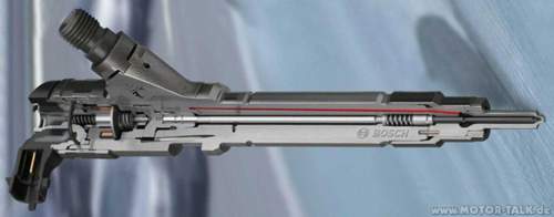

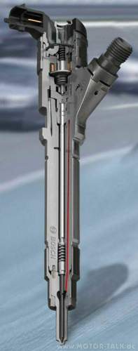

Ist das eine von deinen ?
Kopie-von-bmw-n47
Kopie-von-bmw-n47
Nicht ganz - die Anschlüsse (Stecker, Rücklauf) sehen etwas anders aus, von der Funktion und vom Aufbau her - gleich.
Bei der Düsenspitze bin ich mir nicht ganz sicher (Bohrungen - sind am Bild nicht 100%ig zu erkennen)
