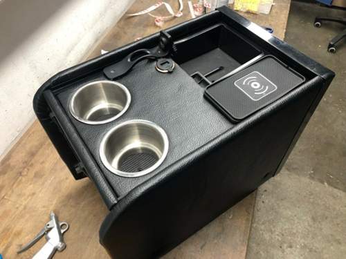

Guten Tag zusammen,
hier ist mal eine Anregung zum Thema Mittelkonsole.
Da es leider keine wirklich passende seitens Mercedes oder auch Zulieferer gibt, habe ich mich selber daran gesetzt eine zu bauen.
Vorstellung war eine Konsole die die Merkmale des Interieurs wieder aufgreifen und das mit entsprechender Haptik und der passenden Wertigkeit.
Der Lauf dieser Idee
- Zeichnung Grundidee
- Zeichnung incl. Bemassung
- Zeichnung der Bauteile mit Materialliste
- Siebdruckplatten
- verschiedene Becherhalter
- USB Buchsen
- Matten
- Leder
Konsole 1
Konsole 2
Konsole 3
+12
ich möchte Euch kurz den Eigenbau der Mittelkonsole meines Vito's vorstellen.
Meine früheren Fahrzeuge (Mercedes V-Klasse W638 und Citroen Jumpy II) hatten irgendwie mehr und bessere Ablagemöglichkeiten. Im jetzigen Vito kann ich beispielsweise die Fahrzeugmappe nicht mal in das Handschuhfach packen. Diese liegt ständig in der Fahrzeugtüre, was mich stört. Des weiteren lag mein Handy und meine Geldbörse immer im Bodenbereich zwischen den beiden Vordersitzen. Und der in der Sonne liegende Getränkehalter tat sein übriges. Die Ablagefächer auf dem Cockpit möchte ich aus optischen Gründen nicht nutzen, ich finde diese auch äußerst staubanfällig.
Also fällte ich den Entschluss, eine Mittelkonsole als Eigenbau-Projekt zu starten. Diese hatte auch gleichzeitig folgende Vorteile:
-den Durchgang für meine Kleinen zu sperren, damit der Fahrerbereich kein Spielplatz wird
-und das Anbringen von Lademöglichkeiten für die zweite Sitzreihe
-und die Unterbringung eines Mülleimers (von der zweiten Sitzreihe aus in die Konsole reingestellt).
Als Material kam 8mm starkes Pappel-Sperrholz, einige Randleisten, Aluleisten und Antirutschmatten aus dem Küchenbereich. Die Befestigung erfolgte relativ einfach über ein Einklemmen der Konsole zwischen den Blechkästen. Dazu wurden zwei schwarze Kanthölzer mit doppelseitigem Klebeband an den Kästen befestigt; dazwischen passte mit etwas Drücken gerade die Konsole hinein. Am Schluss jeweils links/rechts noch eine Holzschraube rein und fertig. Das ganze ist auch ohne Probleme vollständig rückbaubar.

Nur material kosten liegen bei 70€ ohne geräten.
Endprodukt. Mit leder bezogen. Alles angeschlossen
Hallo zusammen ! Ich hab fürn Vitto eine Konsole gebaut
Und eine für die V- Klasse fürn Kumpel ! Hab echt nachfrage nur jede anfertgen ist echt Arbeit !
