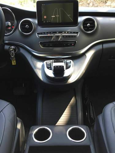

ich möchte Euch kurz den Eigenbau der Mittelkonsole meines Vito's vorstellen.
Meine früheren Fahrzeuge (Mercedes V-Klasse W638 und Citroen Jumpy II) hatten irgendwie mehr und bessere Ablagemöglichkeiten. Im jetzigen Vito kann ich beispielsweise die Fahrzeugmappe nicht mal in das Handschuhfach packen. Diese liegt ständig in der Fahrzeugtüre, was mich stört. Des weiteren lag mein Handy und meine Geldbörse immer im Bodenbereich zwischen den beiden Vordersitzen. Und der in der Sonne liegende Getränkehalter tat sein übriges. Die Ablagefächer auf dem Cockpit möchte ich aus optischen Gründen nicht nutzen, ich finde diese auch äußerst staubanfällig.
Also fällte ich den Entschluss, eine Mittelkonsole als Eigenbau-Projekt zu starten. Diese hatte auch gleichzeitig folgende Vorteile:
-den Durchgang für meine Kleinen zu sperren, damit der Fahrerbereich kein Spielplatz wird
-und das Anbringen von Lademöglichkeiten für die zweite Sitzreihe
-und die Unterbringung eines Mülleimers (von der zweiten Sitzreihe aus in die Konsole reingestellt).
Als Material kam 8mm starkes Pappel-Sperrholz, einige Randleisten, Aluleisten und Antirutschmatten aus dem Küchenbereich. Die Befestigung erfolgte relativ einfach über ein Einklemmen der Konsole zwischen den Blechkästen. Dazu wurden zwei schwarze Kanthölzer mit doppelseitigem Klebeband an den Kästen befestigt; dazwischen passte mit etwas Drücken gerade die Konsole hinein. Am Schluss jeweils links/rechts noch eine Holzschraube rein und fertig. Das ganze ist auch ohne Probleme vollständig rückbaubar.

Very nice !! Sorry that I don't write German. Ik can speak and understand but not write 🙂 I am from Belgium. It's a very nice solution you have made. I hope that in time I will be able to buy the one they install in the AMG version. I hope that will come available. Good job !!

Wo bekommt man diese Rollo?
@Mankra schrieb am 30. August 2015 um 19:48:59 Uhr:
Sauber
Danke!
Dieses Rollo ist kein Rollo. Das ist nur eine zugeschnittene Feinriefenmatte. :-)
