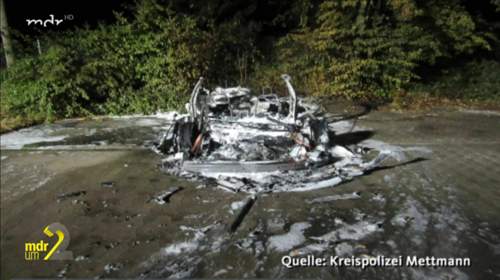

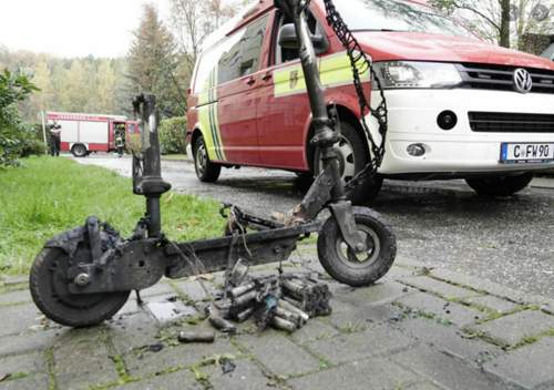

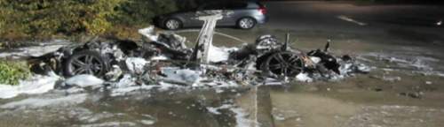

Zur Info:
Bitte daran denken dass das Fahrzeug nur in der Garage oder mit abgesicherter Leitung geladen wird.
Bei uns ist dieses Jahr ein E-Fahrzeug mit Carport und ein E-Fahrzeug mit Carport und Wohnhaus abgefackelt weil jeweils ein Marder einen Kurzschluss verursacht hat. Ein Glück wurde niemand verletzt. Das wünschen wir keinem.
Da Lithium-Ionen-Akkus nur sehr schwer mit Wasser zu löschen sind, wird zumeist nur gekühlt.
Die Feuerwehren stellen für derartige E-Mobil-Brände einfache Schrottcontainer als "Abkling-Becken" mit
> 10 000 l Wasser für mind. 4 Tage zu Verfügung.
Wenn der Li-Ionen-Akku dann nicht mehr zur Selbstentzündung neigt, gibt es einige Spezialbetriebe,
welche den Akku fachgerecht übernehmen und entsorgen.
