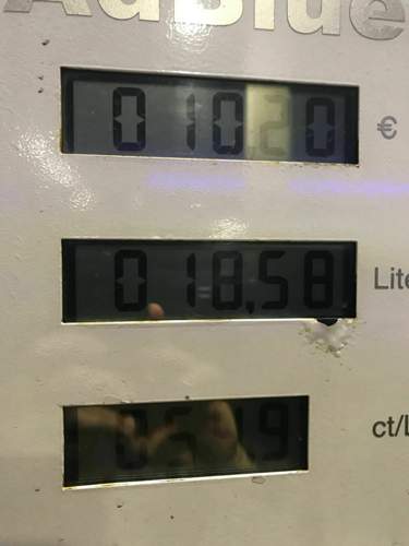

bei uns kam bei ca. 6900 km der Hinweis, dass Ad-Blue nachgefüllt werden sollte, die Anzeige stand dabei auf 50%. Kein Hinweis auf Restreichweite. Beim Tanken bei 7093 km gingen dann ganze 4,91l in den Tank (1l kostet in CH an der Tanke 0,66 Rappen). D.h. das die Warnung beim kleinen Tank bei > 50% Tankinhalt bereits kommt.
Schönes WE
Claus
Bei mir genau das Gleiche. adblue Meldung bei 50% Füllstand ohne Hinweis auf Restreichweite. Bin nach dem "Bing" noch ca. 80km gefahren und es gingen 4,9l in den kleinen Tank.
Habe jetzt auch das erstmal AdBlue bei 6600km Laufleistung aufgefüllt. Es kam bis dahin nur die normal Warnmeldung. Die Anzeige im Display war knapp unter viertel voll.
