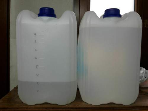

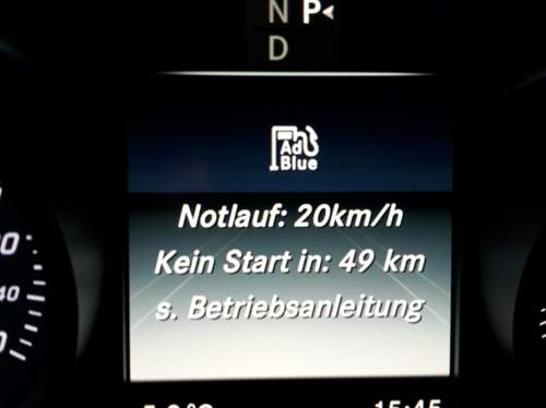

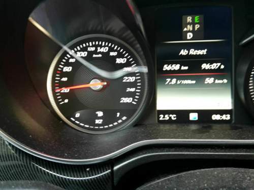

Zwei Bilder
Bild Eins: Die ultimative Notlaufmeldung
Bild Zwei: 20 km/h (Tacho)
und Reichweite seit dem letzten Volltanken von AdBlue
Bild Drei: Kanister Voll versus "Was rein ging".
Die Kanister stehen schräg, es sind waagrecht zirka 2,5 Liter Restmenge.
Und aus dem Einfüllstutzen kam das AdBlue raus!.
Der Tank ist somit VOLL.

Kilometerstandprotokoll
8.000 km: 1. Meldung
8.887 km: 2. Meldung
750 Kilometer bis Notlauf
9.648 km: Notlauf
