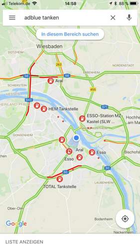

Da ist es um Mainz ja ganz gut gestellt.
