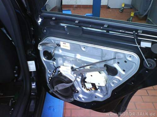

Würde eher die kontaktflächen mit Filzband abkleben - dass sollte dauerhaft Abhilfe schaffen. Mit WD40 bringt es wenn überhaupt nur kurzfristig etwas und hinterlässt nur eine Schweinerei. Knacken an der B-Säule habe ich erstaunlicherweise nicht!
Dann hast du keinen echten Elch! =D
Hier übrigens ein Bild von der Azubi-Aktion, meinen S40 zu entklappern.
S40-verkleidung
