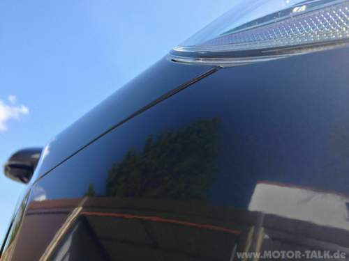

Auch die Krummen spaltmaße ( siehe Bilder ) sieht der Herr von Volvo wohl als Standrad und in Toleranz an - Das wäre bei Audi usw. auch nicht anders - so wurde es erwähnt! Hallo was sollen solche Frechheiten bei einen Kaufpreis von 40 000€ in der Kompaktklasse??? Möchte man so Kunden gewinnen und halten?? Hinzu kommen noch ein Lackeinschluss hinten am Kotflügel und ein Lackpickel vorne rechts am Kotflügel und somit hätte Ich dann bald ein rundum Beilackiertes Auto! Es wird alles irgendwie als Standrad abgetan und das macht mich langsam echt extrem Sauer.
das was ich da auf Deinem Bild sehe empfinde ich jetzt auch nicht als soo schlimm. Damit wird man wohl leben müssen. War vor kurzem mal bei Mercedes in der Ausstellung. Du glaubst doch nicht, das da die Spaltmaße/ Übergänge besser sind ? Gib mal einfach hier im Forum (Audi/Mercedes) in der Suchfunktion "Spaltmaße" ein.

Genau so sehe Ich es auch. Volvo sind diese Übergänge bekannt und Sie wurden inzwischen wohl in der Serie behoben. Es sollen unter dem Stoßfänger die seitlichen Führungen/Halter überarbeitet sein und somit auch die Bemängelte Sache beheben. Wenn eine solche Sache bekannt ist und Ich als Außendienstmitarbeiter zu diesen Punkt eventuell nicht auf den laufenden bin dann sage Ich doch zum Kunden, dass Ich mich diesbezüglich informieren werde! Aber nicht gleich solche Sachen als Stand der Technik ansehen und dann noch mit den Finger auf Mitbewerber zeigen!
Ich mache den Herrn absolut kein Vorwurf das er dies nicht wusste ( man kann eben nicht alles wissen ) aber man sollte seine Antwort den Kunden gegenüber Bedenken. Wenn Ich zb. nicht andere Spaltmaße gewohnt wäre, dann hätte Ich dies Sicherlich nicht bemängelt. Und Stand der Technik sind solche Spaltmaße in dieser Preisklasse sicherlich nicht! Man ist heute Technisch dazu in der Lage ganz genaue Passungen zu erzielen und von einen solchen Hersteller kann Ich dies Sicherlich erwarten.
