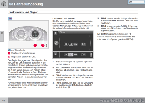

du gehst auf My Car
dann fahrzeugeinstellungen
dann auf uhr einstellen
und dann kannst du mit dem rädchen am lenkrad stunden einstellen und min. und du musst immer mit draufdrücken auf das rädchen bestätigen

Bildschirmfoto-2011-06-19-um-22-45-09

Das ist Quatsch. Der Drehregler zum Einstellen im Armaturenbrett funktioniert genauso wie schon bei meinem ersten 850R.

nee, muss man nicht. Die Einstellungen kann man entweder am Sensus oder über das "Knöpfchen" vornehmen

jo
die neuen 14er modelle mit dem neuen sensus
haben im MYCAR -_> Einstellung-untermenu dort steht automatische zeiteinstellung oder Zeitzone :-)
