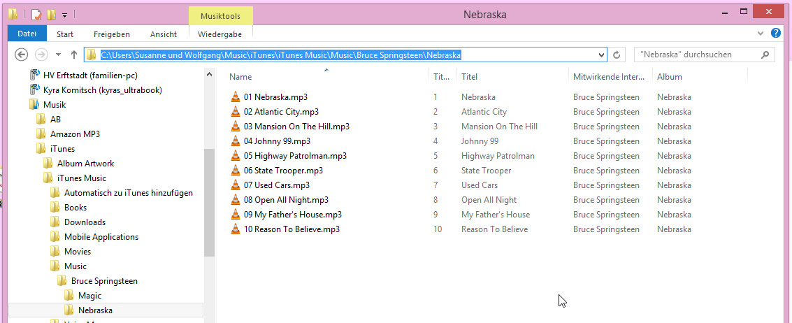

Geh in die iTunes-Ordner bei /music bis zur Ebene Interpreten
Dann einfach den jeweiligen Ordner Interpret mit allem was drin ist auf den Stick (ich wandle vorher in iTunes die Musikstücke in mp3 um)
Auf dem Stick suche ich zum Schluss alle Dateien mit .m4? (iTunes-Originale) und lösche diese.

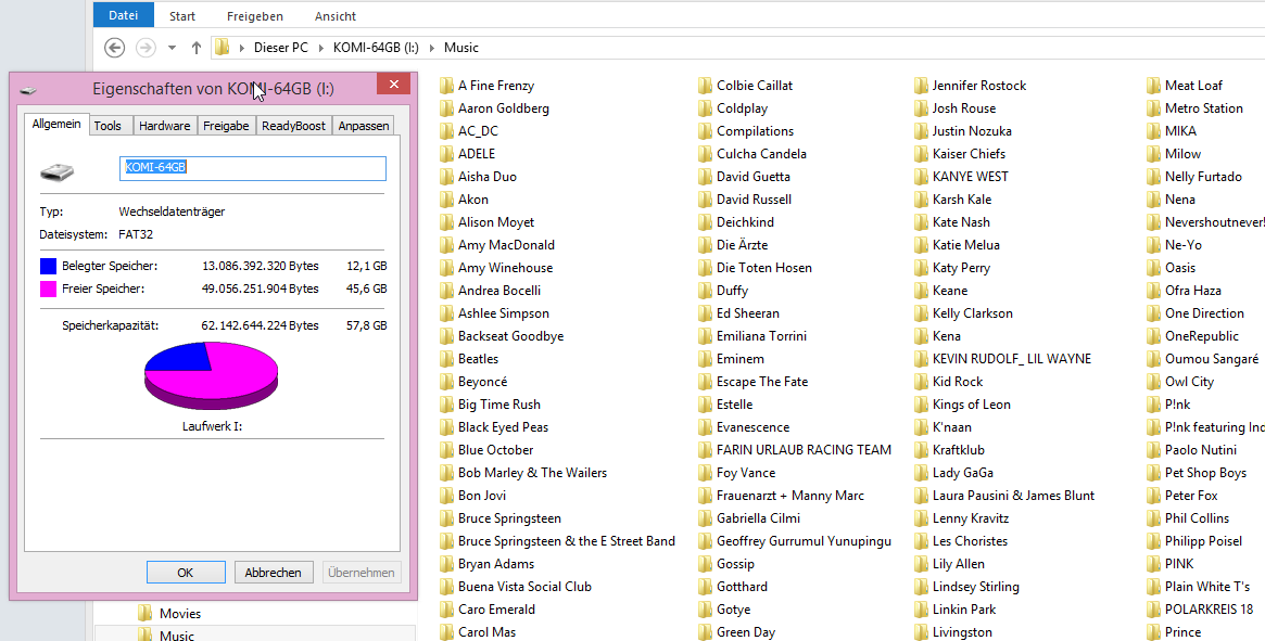

Also, bei 16GB ist eigentlich Schluss mit FAT32. Wer darüber hinaus FAT32 formatieren möchte braucht spezielle Software.
Versuch es mal mit einem 16GB USB-Stick.

Hier die Verzeichnisstruktur von iTunes auf meinem PC:
http://data.motor-talk.de/.../...03-21-16-36-18-948357298630471278.png
Diese kopiere ich ausserhalb von iTunes mit C+P auf den 64GB-Stick. In dem Beispiel würde ich den Orner "Bruce Springsteen" kopieren.
http://data.motor-talk.de/.../...-16-47-15-music-23499731057448565.png
Läuft ohne Probs.
