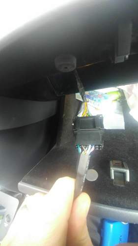

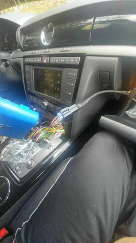

So hier der Bericht! Nichts geht 😁😁😁
Keine Ahnung warum, hatte jetzt noch nicht soooooo die Zeit aber eigentlich sollte es ja mit Kabel zusammenstecken getan sein oder? Anbei ein paar Bilder! Angeblich ist kein CD Player vorhanden. Mache ich etwas falsch? 😕
VG Tom

Ja... ich bin kein Fachmann aber das Gleiche hatte ich auch! Da ist bestimmt eine separate, schwarze Ader and der steht "ground" ;-)
Das Massekabel müsstest du noch irgendwo anschließen!
Bin mit nicht 100% sicher aber ich meine die originale Masseleitung vom Wechselkabel war braun oder schwarz! Habe es an diesem kurzen Adapterkabel aufgetrennt und mit angelötet...
Alle Angaben ohne Gewähr!!!
...und dann bin ich gespannt, ob du von Störgeräuschen verschont bleibst... selbst die Zotteljungs konnten keine bessere Anbindung finden.
Grüße Björn

Ich hatte lediglich das Massekabel nicht entdeckt 🙂😁 Hab es nur 3 Minuten getestet (mit meinem Onkelz Album 🙂🙄) und da war alles gut. Aber aussagen tut das natürlich nichts. Ich werde berichten...
Ps. Ich habe die Masse vom Navi Rechner daneben genommen.
