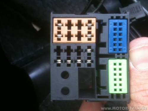

Ist es dieser hier?Oder braucht man den mit 8 Pins?
Ich hab grad mein handschuhfach auseinander gebaut und nach den anschlüßen geschaut!
Und zwar könnte ich das wie in der Anleitung hier machen(runterscrollen)
http://www.arcs-tuning.de/.../
und den blauen pin-stecker von mir in das Gerät schieben und den vom Gerät in meinen CD-Player?
Das wäre doch die Lösung von "dezent audi" oder?

Richtig, einfach "zwischenstecken", ich bin auch einfach nach der Anleitung gegangen.
Danke, genau das wollte ich ja wissen.hatte es zwar gelesen aber wollte die bestätigung dass es so richtig ist.
hast du vlt ein foto von wo du das teil bei dir verlegt hast?
Ich hab das teil gestern verbaut und siehe da:es funktioniert nicht..ich seh drn ladebildschirm vom MMI und dann gehts aus und fängt wieder von neu an und das in einer dauerschleife..

@dezent audi schrieb am 14. März 2012 um 22:15:24 Uhr:
Ich hab auch nur die kleine Version MMI ohne alles aber mit Wechsler ;-)
Früher hieß es immer Gateway 500 oder wie das Ding heist.
Jetzt hab ich für 60 EUR bei ebay ein :
Universal USB + SD-Card MP3 Wechsler mit AUX-Eingang
gekauft und zwischen Wechsler geschaltet und es funktioniert perfekt.
Jeder hat zwar gesagt, das geht nicht aber es geht doch !

Ich habe wohl das mmi 2g high
(Farbiger Bildschirm und Navi im Kofferraum)
mmi2g high hat einen Lichtwellenleiter BUS (MOST-Ring), da funktionieren solche adapter nicht - da die signale zwischen den geräten über licht impulse übertragen werden.
