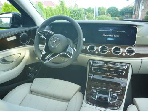

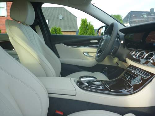

Ohh sorry. Ich bin bei der Suche nach meinem Problem wohl in das falsche Forum gerutscht. Ich fahre einen W213; in diesem ist als Sonderzubehör der auf dem angehängten Bild zu erkennende Dreh-Drück-Steller verbaut.
Sollten sich die Bedienmöglichkeiten des MBUX bzw. des Radios von Modell zu Modell eklatant unterscheiden? Dann wird mir hier wohl nicht so leicht zu helfen sein.
