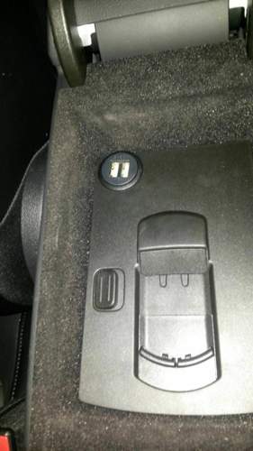

Ich möchte eine "versteckte" Lademöglichkeit über USB im Handschuhfach bzw. der Mittelkonsole für mein Mobiltelefon haben. Aber eben nur zum Laden. Musik soll/muss nicht übertragen werden. Habe das RNS 315 und bin mit der SD-Card Lösung und einer 32GB Karte mehr als zufrieden. Die BT Freisprecheinrichtung langt mir und ist das einzige was ich vom Telefon ins Auto bringen muss.
Zwar habe ich den Wicked Chili USB Adapter aber der ist wegen dem Kabel nicht ganz versteckt bei Benutzung.
Es würde mir völlig ausreichen wenn ich z.B. in der Mittelkonsole, da wo bei mir eine kleine Plastikabdeckung im Boden ist ein USB-Steckplatz hinkommt wo ich das USB Kabel zum Laden einstecken könnte.
Klingt wahrscheinlich einfacher als es in der Realität sein wird ?!?
Gibt es da etwas fertiges von VW oder einem Dritthersteller was ich nutzen/einbauen kann?
Ich hoffe Ihr könnt mir weiterhelfen.
So hoffe die Bilder sind ok 😉😁

Das hier wär eine Möglichkeit.
USB Buchse
Irgendwo an versteckter Stelle einbauen und ans Bordnetz anschließen.
USB Buchse
Die angeschlossenen Geräte werden sich dann freuen, wenn sie mit 12-14 V Bordnetzspannung versorgt bzw. gegrillt werden, das riecht man förmlich bereits jetzt.
Soll heißen, ohne Spannungswandler wird das nichts.
Wie kommst du darauf das die Geräte mit 12-14 V versorgt werden?? Auf der USB Buchse steht doch 5 Volt.

Da hast du allerdings recht. Der Stecker hat einen integrierten Wandler steht bei den Details.
Ich werde mir so einen mal bestellen und testen.

Habe gestern den Stecker eingebaut. Allerdings hab ich ein zweifach gekauft (6 €uro mehr) weil der eine max. Belastung von 2x 2,5 A hat.
Hab im oberen Teil der Armlehne durchgebohrt und dann das Kabel (leider ist das ziemlich kurz) verlängert und bin dann zur 12 V Steckdose im Fond gefahren.
War echt easy und funktioniert ohne Probleme.
