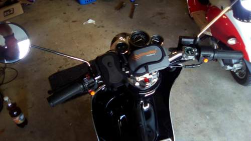

Wollte euch mal die Steckdose an meiner Simson S51 vorstellen. Funktionieet erstaunlich gut mit der Vape Zündung
Img-20180331-wa0003
Was ist mit ruhestrom?

Scheinbar nicht vorhanden. Auch wenn das Fahrzeug einige Tage nicht bewegt wird ist die Batterie noch voll. Der Anlasser an der Simme dreht bei jedem Start gleich schnell. Nachgemessen habe ich es allerdings noch nicht.
