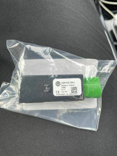

USB-Buchse in der Mittelkonsole tauschen.
VW Polo 5 (6R / 6C)
da mein Navi jetzt Apple CarPlay kann , aber die USB-Buchse mit Teilenummer 5Q0035726B nicht habe ich die Buchse mit Index E gekauft:
Teilenummer 5Q0035726E
Jetzt suche ich eine Anleitung wie man die Buchse austauschen kann.
Eventuell kann mir hier jemand helfen.
52 Antworten
also ich habe das Teil bekommen, sieht aber anders als erwartet.
Ich dachte das ganze Teil inklusive Klappdeckel wird ausgetauscht, aber so sei es aussieht nur das innere Teil mit der USB-Buchse.
Ist das korrekt ?
Hier die Fotos von der Mittelkonsole und vom Ersatz

Moin, das ist jetzt ne Grobe Anleitung für die Mittelkonsole.
Gruß Klemmi1997
@dogfight76 schrieb am 21. April 2021 um 11:06:03 Uhr:
Ist das korrekt ?
Die Abdeckdose ist nur geklipst und muss vom alten USB vorsichtig entfernt werden und an dem neuen USB angebracht werden.
Gruß Klemmi1997

Halo und danke.
Dafür muss also die komplette Mittelkonsole ausgebaut werden ?? Hammer
Gibt es da auch gute Nachbauten, die man da einbauen kann?
Ja die Mittelkonsole raus ! Es ist Recht easy . Alte Buchse ab ! Neue einbauen. Alles Plug in Play!
Austausch der USB-Buchse hat geklappt.
Sinn und Zweck war eigentlich das ich auf dem Technisat Discover Media (mit Composition Media) mit neuer FW und einem Patch das Apple CarPlay freischalten kann.
Android Auto und Navi Sprachsteuerung geht jetzt, nur CarPlay nicht ??
