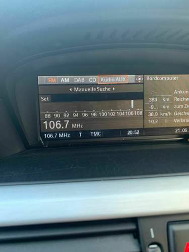

Hallo habe ein Problem das mein USB nicht geht ab und zu geht der stockt aber sonst habe Batterie ausgewechselt immer noch gleicher Fehler habe mit Carly aus gelesen!

Und so sieht das bei mir aus!USB blinkt nicht
Meine frage an die Experten!
Was hat meiner wieder für ein Problem?
Danke im Vorraus !
Themenstarteram 21. Juni 2019 um 19:28
So sieht das aus

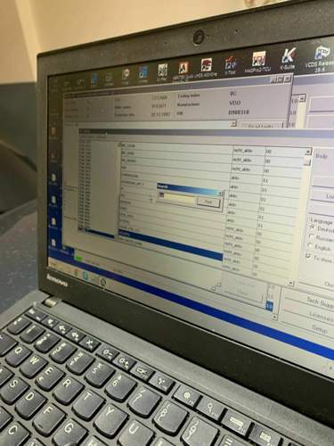

Das hat der Kollege gestern an seinem Tester ausgelesen!Er denkt das ist der Ibs Sensor der hat keine Fehlermeldung !
am 23. Juni 2019 um 8:44
Der IBS verursacht aber keinen USB-Fehler.
Ich denke eher, dass ein Kabelbruch vorliegt.
Mal mit einem richtigen Programm auslesen.
Z.B. Rheingold oder INPA, dann weißt Du genau, was los ist.
Also so ganz generell:
Wenn der USB Stick nicht blinkt (sei es jetzt am Auto, am PC oder sonst wo) bekommt er zu 95% keinen Strom. Die restlichen 5% sind einfach inkompatibilität.
Also musst du schauen das du Saft auf die Buchse bekommst.

Also kann es der ibs Sensor sein?
am 23. Juni 2019 um 12:26
Nein. Du hast einen Most-Ringbruch. Hat mit IBS absolut nichts zu tun. Wie immer alle auf den IBS gehen wenn sie keine Ahnung haben.

Da du einen SOS Knopf hast hast du keine Mulf. Dein Problem liegt vermutlich am Headup aber das sagt dir ja schon dein Fehlerspeicher
Tatsächlich ist wohl auch sein Komfortzugang Hinten Links kaputt. Nah Prost Mahlzeit!
Zudem ist wohl auch die Antenne im Stoßfänger kaputt.
Lösche die Fehler mal, die sind zwar jetzt nicht zwingend mit deinem jetzigen Fehler zusammen, aber das sollte man schon machen.
