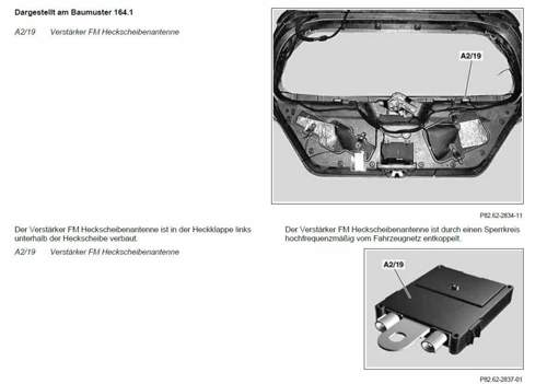

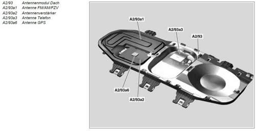

Was übrigens auch geht: Antenne nach hinten verlegen - unter das Dach bei der Hecktüre - die ist aus Kunststoff und Mercedes hat dort auch das "Antennen-Brett" mit Bluetooth, FM und GSM-Antennen verbaut

Darum hat der ML, R und GL hinten ein Kunststoffdach, da er wie andere Modelle nicht die Haifischflosse hat.
Und die anderen Antennen sind in der Hecktür im Eck verbaut links Radio Nr. 2 und links TV
Ich muß eine ML-Sonderanfertigung haben, denn bei dem sind die Antennen in den hinteren Scheiben. Wie beim BMW und zahlreichen anderen Fahrzeugen. Und da - auch wohl nur bei meinem? - die Hecktür aus Stahlblech ist, haben sie dort drin keine Antenne montiert.
Bei Deinem ML sind die Antennen unter dem Dach und an der Heckscheibe - wie geschrieben.

Dachantennte ML / GL / R
Heckantenne FM ML / GL / R
An den hinteren Seitenscheiben sind noch TV-Antennen - Der hat ja auch Diversity
Aber Du scheinst echt ein Sondermodell zu haben. Hast Du keine Heckscheibe drin, nur Blech?
Na also. Also doch in der Scheibe und nicht seitlich in der Tür!
Wenn Du Dir das Bild Nr. 2 ansiehst, siehst Du das der Antennenverstärker Links unter der Fensterkante eingebaut ist oder?
Oh Mann, wo der Antennenverstärker eingebaut oder das Kabel verlegt ist, ist doch unerheblich, es ging um die ANTENNE! Übrigens, die Batterie, die das Ganze versorgt ist unterm Sitz, nicht dass die ANTENNE demnächst dort verortet wird.
Antenne ist da wo das Antennenkabel hin geht und das sind erstmal die Verstärker. Wie immer Du das auch sehen willst. Du hast auch immer Antennenfuß & -Stab. Unerheblich ist der Einbauort auch nicht, sonst hast Du ja dann auch einen bescheidenen Empfang oder?
