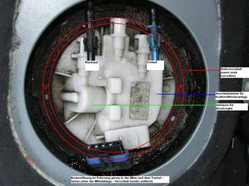

Hallo hatte das gleiche. Nach neuer benzinPumpe plus Druckregler der ja im Plastikdeckel sitzt startet er wieder wie neu. Hatte auch morgens zu kämpfen ihn anzubekommen. Hatte auch kein Druck am prüfventil nach kurzer Zeit.
Wo sitzt den der Druckregler? Bzw welcher Plastikdeckel?
Wenn du die Rücksitzbank ausbaust um an der benzinpumpe zu kommen. Da gehen dann die vor und Rücklaufleitung drann. Wenn du genau darunter schaust dann siehst du den Benzindruckregler da eingehangen
Da drunter sitzt er
Bodenoeffnung
