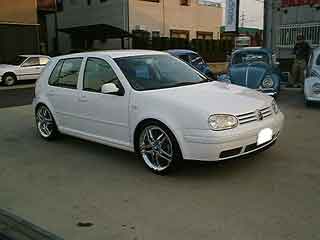

japan

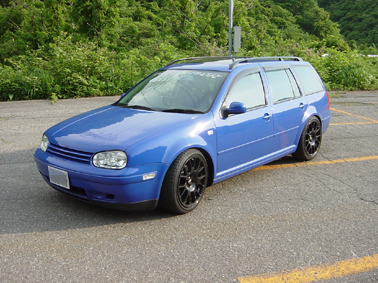

Das könnte dann so aussehen:
US-Japan
MfG GUNNAR
US-Japan
MfG GUNNAR
Genau so, nur das muß dann an den "EVO" dran und nicht an den blauen Pampersbomber 😁
