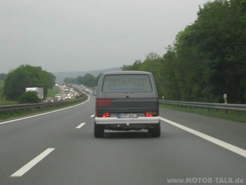

hab meine Rückleuchten selber umgebaut.
Hab einfach die Nebelschlussleuchte stillgelegt und einen Lampenträger dahinter eingesetzt für beide Seiten, das gleiche Leuchtmittel wie von den Rücklichtern verbaut. Das ganze noch schön verdrahtet und gut isses. Bei Nacht deutlich besser erkennbar.
Kommentar vom TÜV Mann dazu:
Wesentlich besser als die zwei mini Funzeln die da vorher geleuchtet haben. Kann er nur gut finden. Klasse Arbeit. Soviel dazu.
Cheers Artoo
Sorry, Bild vergessen.
Das sieht bei  mir so aus...
Cheers Artoo

So sah das an meinem Bus aus
Grüße,
Stephan

ich buddel den Fred hier nochmal aus. hab meine Rückleuchten jetzt soweit, wie aufm Bild zu sehen ist. Würde das aber gerne so haben, wie Stephan das gemacht hat. Kann ich das machen, ohne dabei die Kammer von der NSL aufzusägen? weiß nämlich im Moment nicht, wie ich da einen Trennsteg reinkriegen soll.
