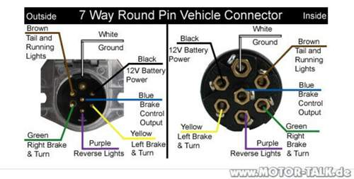

ich habe einen US ML 350 BJ 7/2009. Seitens Mercedes ist hieran eine Anhängevorrichtung (Code 550) verbaut. Diese ist auch mit dem US Stecker versehen. Den Kugelkopf und den entsprechenden Arm habe ich nun. Jetzt kommt aber das Problem, dass ich meinen Anhänger auch strom- und signalmäßig anschließen möchte. Hierzu muss ich also den US Stecker umrüsten auf unseren 7 oder 13 poligen Stecker.
Hat evtl. jemand von Euch den Schaltplan für die US Steckdose ? Oder hat evtl schon jemand eine solche Umrüstung vorgenommen ?? Gibt es evtl. jemand im Raum München der so etwas gegen Bezahlung machen kann ?
Wäre Euch für jeden Tip und Hinweis dankbar.

Kann Dir jeder Bosch-Dienst rausmessen, die Belegung des zu montierenden EU-Steckers kennst Du ja bereits. Mit einem Voltmeter und 2 Meßspitzen ist das wirklich einfach und schnell zu bewerkstelligen!
Ich gehe aber davon aus, das die US-Stecker ebenfalls eine eigene Norm haben, in München bietet sich da Geiger in Trudering als Quelle für die US-pinbelegung an, die importieren und verkaufen doch auch den RAM zu Hauf.
www.geigercars.de
Alternativ, und falls Du der englischen Sprache mächtig bist (wovon ich schwer ausgehe) findest Du hier alle benötigten Details:
http://www.etrailer.com/faq-wiring.aspx
LG Nik

der sam heck(us version lasst sich nicht auf ece umprogramieren) gibt die signale an die steckdose und solange der amerikanisch spticht ist nix mit umbelegung... sorry... vieleicht kann der lokale boschdienst noch helfen aber sonst sehe ich nur folgende loesung: sam heck mit ece kodiermoeglickeit bestellen (teuer, teuer) + kabelsatz mit 13 poliger steckdose. erst dann hat mann auch alle funktionen die eim moderner anhaenger braucht.
bedenke: der amerikanische anhaenger kommt mit 4 kabeln auus
1. masse
2. standlicht (links und rechts nicht gesplittet wie in deutschland)
3. blinker und bremslicht links
4. blinker und bremslicht rechts
die rucklichter anzapfen wie mann das frueher immer machte ist nicht. das spinnt der sam total weil er dann ueberlast misst und kurzschluss vermutet...

Also nach meiner Meinung nach ist ein Auswechseln oder Umprogrammieren des SAM doch gar nicht erforderlich. Wenn Du tatsächlich eine 7-polige US-Dosen hast, sind doch alle erforderlichen Anschlüsse vorhanden. Theoretisch kannst Du den US-Stecker nehmen und 7 Kabel, die verbindest Du dann mit einem deutschen,  7-poligen Stecker. Das ganze wäre also ein abnehmbarer Adapter, selbstgemacht für wenig Geld.
Dazu ist doch kein Ändern des SAM's notwendig. Dem SAM Ausgang ist doch egal, welche Art von Stecker am Ende der Leitung sitzt. Denn am Ende jeder Leitungd sitzt ja nur handelsübliches Birnchen. Egal ob Blinker, Bremslicht oder Standlicht. (Und das ist ja wohl beim US-Modell nicht anders als bei der EU-Version).

Ich habe da noch folgende US-Steckerbelegung gefunden, und da ist alles so wie bei der EU-Version, nur die Steckerform ist eben anders. Also, alles kein Problem :-)))
Dann müssen aber amerikanische Brems-Blinker-Einheiten an den Anhänger, sonst funktioniert Deine Überlegung nicht.

Hallo Siggi,
guckst Du auf meinen Anhang " US-Anhänger", da kannste sehen, das das Bremslicht und die Blinker getrennt verkabelt sind. Muß ja auch so sein, da ja zwei verschiedene Glühbereiche angesteuert werden müssen. Da das Ganze in einer Leuchteneinheit verbaut ist ist völlig unrelevant.
Und wie gesagt, am Ende jeder Leitung sitzt ja nur ein dummes Birnchen das nicht weiß was es eigentlich ist, nur wann es zu leuchten hat :-))).

Find ich sehr interessant, was Du da schreibst, Rangerboy, vor Allem das Diagramm! Im Anhang das Ding, das ich auf einer aktuellen US-site gefunden hab, ebenfalls 7-polig, aber mit Bremse und Blinker gemeinsam.
Mir fehlt bei Deinem Schaltplan generell der Bremslichtkontakt, "electric brake control" ist was Anderes, hat meines Wissens was mit gebremsten Hängern zu tun.
Jetzt wärs interessant, was denn nun zutrifft.......
LG Nik

Der Grund für die Verwirrung besteht, weil es sich hierbei um unterschiedliche Systeme handelt. In dem PDF-Dokument, das ich beigefügt habe, werden 3 unterschiedliche Systeme dargestellt.
1.)  6-Wire Round Wiring ( also 6fach Anschluß mit runden Steckerpolen)
2.) 7 Way RV Blade Wiring (also 7fach Anschluß mit flachen Steckerpolen)
3.) HOPKINS™ MODEL NO. 48245 TRAILER WIRING (also ein spezielles markengeschützes System)
Und 4.) Das von Dir abgebildete System 7-polig mit runden Steckerpolen.
Eins haben alle Abb. gemeinsam, der blaue Pol ist für die Ansteuerung des Bremslichtes vorgesehen.
Denn es heißt Brake/ Auxillary, d.h. entweder als Bremslichtánschluß oder als Dauerplus verwendbar. Das ist kein Anschluß für eine elektrische Zusatzbremse.
Der 6-polig und der 7-polig Anschluß unterscheidet sich nur dadurch, das beim 6-poligen der Anschluß für den Rückfahrscheinwerfer fehlt.
Also nach meiner abschließenden Bewertung sind alle erforderlichen Anschlüße für die Umrüstung auf die EU-Norm vorhanden.

In dem von Dir geposteten Diagramm ist ganz oben eine Legende, dort steht bei "blau" (was in den Zeichnungen immer mit "brake" markiert ist) "Electric brake control" bzw. connect to TRAILER BRAKE. Sorry, aber das bedeutet definitiv nicht Bremslichter.......oder lese ich da was falsch? Als Dauerplus wird bei 6- und 7-polig der rote Draht genannt.
