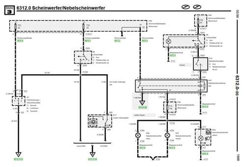

Ich werde mir ein e36 Coupé aus den USA wahrscheinlich kaufen und bin auf der Suche nach einer Lösung mit der Nebelschlussleuchte da die Amerikaner keine haben aber hier zwingend notwendig ist für die HU.Hat das jemand schon mal gemacht?

Ich denke mit Rückleuchte ersetzen wird das nicht getan sein.Da der Schalter vorne nicht vorhanden ist gehe ich mal auch davon aus das auch das Relais fehlt.Interessant wäre es mit der Verkabelung.
ich kenn es vom E34 und E32, da ist das nicht so einfach gemacht. Das LKM = Lichtkontrollmodul US hat 1 Relais weniger, da kein NSL, auch der Schalter am Armaturenbrett ist nur fuer FrontNebler, Verkabelung vom Schalter zum LKM, Sicherungskasten und nach hinten entsprechend anders. Stromlaufplaene E36 USA hier zum Studieren

Kabel ziehen,Schalter setzen,RL tauschen,Leuchte und Sicherung rein,fertig.Relais gibts keins,siehe Schaltplan im Anhang.
So die Kurzfassung.
Hier die Nr.4 ist der Schalter:

Da du nen 328i hast,sind die Nebelscheinwerfer ja schon vorhanden.Du bräuchtest also den Schalter mit beiden Knöpfen,liegt hier einer neben mir.Schick mir ne PN mit deiner Adresse,kannste so haben,Liegt bei mir nur dumm rum.
Pins für Anschluß und evtl. neues Gehäuse findest du bei Nr.22.
Für den Anschluß ans Kombiinstrument (KI) findest du hier die Pins unter Nr.7:

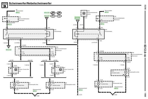

Auf dem zweiten Bild im Anhang fndestdu nich den wichtigen Anschluß an das Fahrichtrelais auf der linken Seite mit dem Dreieck in dem ein D steht.
Pin fürs Relais ist hier unter Nr.1 oder 2 in der Info zu finden:
Klick
Hier noch einmal auf einer eigenen Bildtafel:

Leitungstechnisch solltest du dich an die Querschnitte im Schaltplan halten,Farben sind wurscht für die Funktion.Leiter sollten für den Kfz-Bereich geeignet sein,BMW bietet hier auch Meterware aber da kost das Zeug halt n bissel was.....

Im Anhang wie erwähnt die Ausschnitte aus dem Schaltplan.Und bei Fragen fragen.

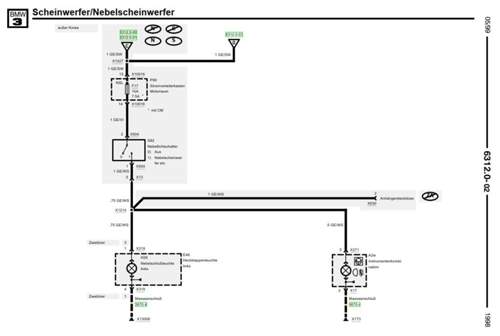

Also ich habe alles soweit verkabelt (Kabelsatz habe ich aus einem Spender)also Nebelschluss inklusive Nebelscheinwerfer sowie Rückleuchten sind auf EU getauscht.
Jetzt zum Problem wo ich nicht ganz schlau werde undzwar funktioniert meine Nebelschlussleuchte nur bei eingeschaltetem Abblendlicht was klar ist und eingeschalteten Nebelscheinwerfern was ja so nicht sein soll.
Hat jemand vielleicht eine Idee?
In Bild 2 geht eine Leitung vom Fahrlichtrelais über D auf der linken Seite nach Bild 1 und kommt zusammen mit C auf die F17.Von C kommt die Spannung nämlich nur bei eingeschalteten Nebelscheinwerfern,siehe Anhang Bild 3 etwamittig beim Nebelscheinwerferrelais.
Asche über mein Haupt fürs vergessen,hatte das übersehen.
