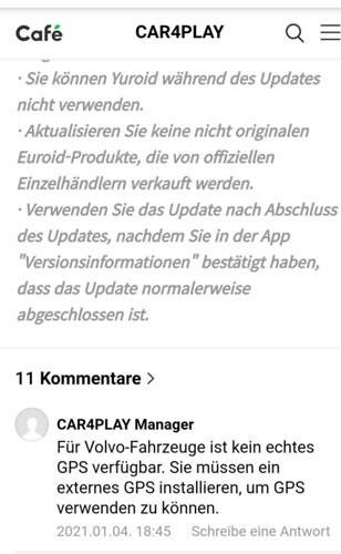

Für alle die eine Uroid Box haben. Es gibt ein update dafür. http://www.kaptrader.com/bbs/board.php?bo_table=notice&wr_id=90
Meine läuft viel stabiler damit. Man kann nun Sensus Radio hören und mit Google Maps auf der Box navigieren. Kabelloses spiegeln vom Handy geht auch. Den Rest muss ich noch testen. Sind einige Neuerungen.
Aber ACHTUNG. Das Gps von Volvo kann man mit dem update nicht mehr nutzen. Man muss den Empfänger der dabei war anschließen. Das habe ich einfach an der Steckdose im Kofferraum gemacht. Funktioniert prima. Verbindung zur Box geht ja über wireless.
Installation einfach ein usb stick mit NTFS formatieren und das zip Verzeichnis drauf kopieren ohne zu entpacken. Einstecken und warten. Dauert ein bisschen. Nicht nervös werden und einfach warten.

Ja stimmt. Das ist für die Sicherungen gemacht. War mir zu viel gefummel. Hab einen Stecker dran gemacht. Empfang ist dadurch besser geworden
@Hakky
Hast du bezüglich Fahrzeug GPS folgendes probiert?
Ja hab ich. Aber das ist immer abgebrochen wenn ich mal Empfang hatte. Also nicht stabil. Die schreiben auch auf ihrer Seite und auch per Mail an mich das man für Volvo nun auf jeden Fall das externe nehmen soll.
