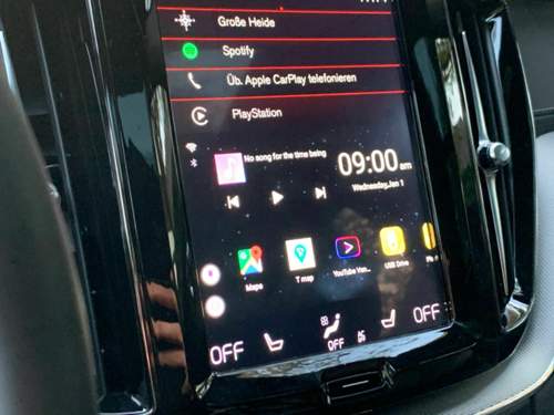

So, ein paar kurze Eindrücke nach ner halben Stunde rumspielen.
Kurzfazit: Das Ding hat Potential .... und trotzdem verkauf ichs wohl gleich wieder.
Hardware
- Die Box ist nicht klein (H=27mm, L=114mm, B=65mm)
- wertiger Eindruck
- ich bringe noch Gummifüße an....
- USB-A Port, z.B. für USB Stick vorhanden.
Anschließen
- Verwendet den USB-Anschluss, der auch für CarPlay verwendet wird
- USB-A an USB-C Kabel zum Anschließen
- Kabel ist nylonummantelt und ca. 45cm lang
- GPS-Box wird nicht benötigt
- WICHTIG: Die Box ist NICHT Volvo-spezifisch und kann in jedem Auto mit CarPlay per Kabel verwendet werden!
- Es sind div. Apps vorinstalliert (u.a. Youtube Vance, VLC, Netflix, Maps usw - diese Apps lassen sich nicht deinstallieren
- Der Launcher ist sehr stark angepasst, aber sinnvoll für den Einsatz im Auto. Die Android Einstellungen sind nicht voll zugreifbar.
- UDROID basiert auf Android 7, läuft aber recht flüssig
- Play Services sind vorhanden, inkl. allen Möglichkeiten aus dem Play Store
- Smartphones werden per BT mit UDROID verbunden, damit ist Telefonieren oder MEdienabspielen möglich. Ein erster Test hatte eine eher unterdurchschnittliche Sprachqualität - konnte ich noch nicht weiter testen ob das Zufall war oder nicht.
- Es lässt sich mehr als ein Smartphone koppeln, spannend für Leute mit Dienst- und Privattelefon
- Dier gängigen Apps wie Blitzer.DE Waze usw. haben alle direkt funktioniert.
- Audioqualität ist ordentlich - aber Spotify auf UDROID hat nicht auf die Hardwaretasten für Weiter/Vorheriger Track reagiert. Warum weiß ich nicht, weitere Apps habe ich nicht probiert.
- Lustig: Apps zum Spiegeln eines Smartphone sind vorinstalliert, man kann den Bildschirm eines Android oder iPhone 1:1 spiegeln.
- Lustig 2: Das Ding wird im Sensus als "Playstation" erkannt.
Zum Schluß die spannende Frage: Warum verkaufe ich das wieder? Ganz einfach - ich habe im Auto den Wireless CarPlay Adapter UND (!) die große ROIK Android Box und konnte nichts feststellen, was ich mit meiner vorhandenen Hardware nicht auch kann. Damit ist der Mehrwert in meiner Konstellation gleich Null. Wer aber gerne ein Android im Auto haben möchte mit dem man viele anstellen kann ist super bedient

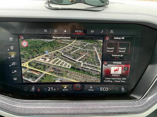

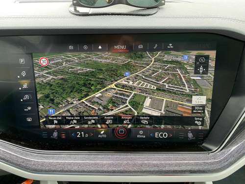

Hallo Banxx, Du hast LEIDER Recht ;-)
Sobald ich ein Android Phone via USB im Auto einstöpsel, trennt der VW die BT Verbindung zum Apfel genau wie bei euren Volvos, obwohl ich extra den Telefon Zugriff via Carplay verweigert habe.
Dennoch scheint die Telefonfunktion durchgeroutet zu werden, denn mein Telefonmenu im Auto ist das gleiche, wie per BT Verbindung.
Ich hatte befürchtet dann nur über das AA Menu telefonieren zu können.
Navigation läuft auch wie gehabt die originale, dann wäre das System mal einen Test wert.
Schade das auch beim VW nicht der komplette Bildschirmbereich genutzt wird, da ist dämlicherweise auch verschenkter Raum den man hätte nutzen können...
Android Navi
Originale Übersicht
Navi Vollbild
Im Volvo ist das das noch ungünstiger @Jochen_K
