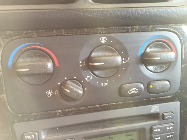

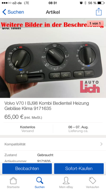

bei meinem Volvo V70 (99er) mit Klimaanlage. Das Bedienelement sieht wirklich grausig aus, siehe Bild. Habe einfach mal bei eBay geschaut, ob es das nicht in neuer/schöner gibt. Dabei bin ich auf das auf dem zweiten Bild gestolpert.....kann man das hernehmen oder wird es nicht funktionieren?

welchen Teil von den Aussagen, das das was Du hier versuchst, nicht funktionieren wird, zumindest nicht auf die Schnelle, hast Du nicht verstasnden???
Du kannst Dir Bedienteile von der Klimaautomatik kaufen soviel Du willst, ohne einen Komplettumbau der Anlage wird das nichts!!!
Es fehlen sämtliche Sensoren für die automatische Regelung und am Armaturenbrett auch die entsprechenden Kabel dafür. Ich weiß das zu 1000% genau, weil ich genau deshalb den Komplettumbau eines Armaturenbrettes aus einem Fahrzeug mit Klimaautomatik in eines ohne stoppen musste.
DIE KABELBÄUME SIND ANDERS!!!!!
DIE SENSOREN FEHLEN!!!!
DIE TEMPERATURREGLUNG ERFOLGT BEI DER MANUELLEN KLIMA ÜBER BOWDENZÜGE!!!!
DEMZUFOLGE FEHLEN DIE STELLMOTOREN!!!
DAS BEDINGT DEN UMBAU DES KLIMATORKASTENS!!!!
DAFÜR MUSS DAS KOMPLETTE ARMATURENBRETT RAUS!!!!

Es passt definitiv nicht! Eine automatische Klimaanlage hat den Innenraum Temperatur Sensor, die elektronischen Stellklappen und ein Temperatur Regler im Bereich des Lüfters um alle Temperaturen und Düsen zu steuern und regeln. Das alles gibt es bei der manuellen Klima überhaupt nicht.Du haust Dir damit nur Fehler in den Fehlerspeicher und kanns anschließend zum Volvo Händler fahren um dem Geld zu bezahlen, damit dieser die Fehler wieder raus löscht. Ist ja beim 99er V70 nicht so einfach mit dem löschen des Speichers..... 🙄

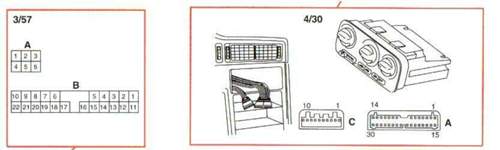

Die Bedienteile haben ganz unterschiedliche Stecker von der Form her. Also wird gar nix gehen.
MCC hat 2 Stellmotoren (1x für Umluft 1x für Luftsteuerung)
ECC hat noch 2 weiter die die Temperatur steuern. Abgesehen davon noch etliche Sensoren (Temperatur und Sonnensensor).
Ohne einen Komplettumbau ist es absoluter Murks!

PS Habe die 2 Stecker Typen hochgeladen links ist MCC rechts ECC
