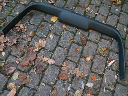

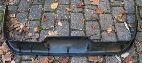

Die seitlichen Gepäcknetze für den Kofferraum (nur Kombi) sind auch ein nettes Upgrade. Dann gäbe es noch die versperrbaren Kofferraumböden, mit denen ich auch liebäugele. Waren beim V70 eine Zeit lang Serie, wenn ich das richtig in Erinnerung habe. Am dringendsten brauche ich aber einen Ladekantenschutz, da ich grundsätzlich mit meiner Hose den Ruß vom Auto wische..
