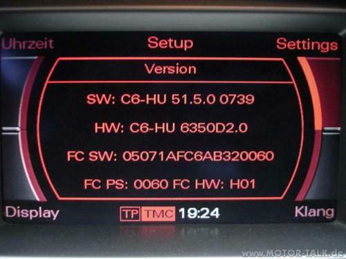

habe die neuen Update CDs vom Freundlichen abgeholt. Nach der CD1 von 3 ist nicht mehr passiert. Sprich die ist bis 100% gelaufen (ca. 30 Min.) und das wars.
Muss man die 2. oder 3. CD manuell starten, oder gibt es dafür einen Befehl im MMI??
Nach der ersten CD sieht man den Status im Anhang, also imho V5150 und nicht 5750...
