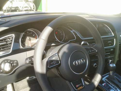

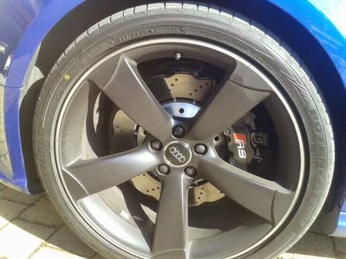

Meiner ist gerade in der Mache und ich muss mir die Zeit hiermit vertreiben...😁😁😁
Rs5
Rs5-4
Rs5-2
Da bist Du aber wirklich arm dran! 🙂 Gott sei Dank ist derzeit das Benzin noch einigermaßen billig. Noch viel Spaß mit dem 'Spielzeug'. 🙂
Schönes Auto, da könnte der Wagen öfters in der Werkstatt stehen😁
Bei solch ein Auto spielt der Sprit auch keine Rolle mehr.
