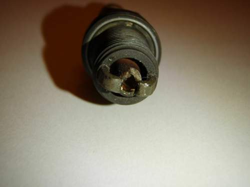

Bei meinem 2,2i passiert am 29.01.2015! Zündkerze vom dritten Zylinder total locker. Hat sich durch Leistungsverlust und aufleuchtende MKL bemerkbar gemacht. Zündmodul war noch in Ordnung, nur die Zündkerzentülle vom dritten Zylinder sah aus als hätte man einen China-Kracher reingesteckt und angezündet. Motor hat zum Glück keinen Schaden dadurch genommen.
Siehe Fotos!
Pb301145
Pb301146
Welche Marke und Typ, die Kerzen?
NGK BKR5EK, die defekte Kerze habe ich sogar noch! Mittlerweile nur watt staubig vom rumliegen! 🙂
Dann hattest du jede Menge Schwein gehabt, dieser kleine Defekt an einer Kerze führt oft bis meistens zu einem kapitalen Motorschaden.

Tommy,Du brauchsrt Dir absolut keine Sorgen wegen NGK machen !
wenn die Mittelelektrode fehlt bei einer Zündkerze ,
das läuft bei mir unter einem sogenannten Schwinngungsbruch ,
der durch zu lockere Zündkerzen kommt .
zu wenig Drehmoment beim Anziehen oder
der Kardinalfehler,
Motor warm und eine kalte Zündkerze reingeschraubt mit Drehmoment ,
weil es schnell gehen muß !
da tickt dann schon die Uhr Rückwärts und
oft kurze Zeit später bekommt man danach merkwürdigerweise
Fehlercodes mit Fehlzündung auf den Zylindern angezeigt und
der Motor ruckelt !

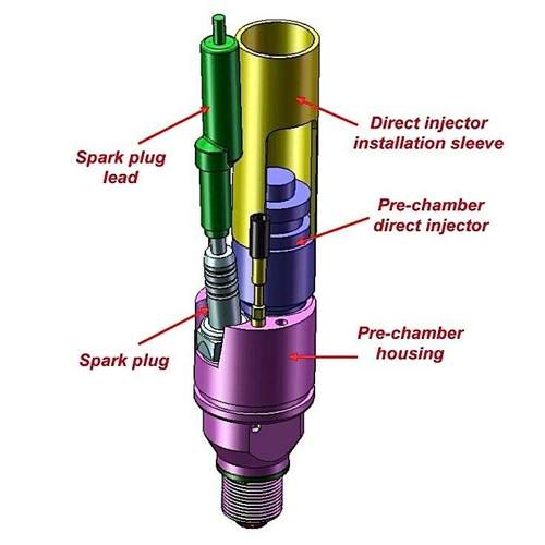

Wir haben eine Saugrohreinspritzung ,
bei der Formel 1 gibt es die sogenante Vorkammereinspritzung,
wo das fette angereicherte Gemisch in der Vorkammer durch die Zündkerze entflammt wird und
dann das magere Gemisch im Verbrennungsraum entzündet wird !

Reinhard, dort sind die Kerzen aber komplett anders aufgebaut. Ferrari (und auch Mercedes) fahren in den F1-Motoren mit Kompressionszündung. D.h. an den Kerzen ist am Ende eine kleine Kammer mit Löchern angebracht. Diese Löcher sind angeordnet ähnlich der Düsenlöcher bei einem Dieselinjektor.
Beim F1-Motor wird dann mittels Saugrohreinspritzung ein Luft/Benzin-Gemisch angesaugt. Wenn der Kolben in Richtung Verdichten / OT unterwegs ist, wird über einen zweiten Injektor welcher sich direkt neben der Zündkerze befindet in diese kleine Kammer unterhalb der Kerze Benzin eingespritzt.
Hat der Kolben mit dem Benzin/Luftgemisch OT erreicht, zündet die Zündkerze und das Benzin in der kleinen Kammer entzündet sich. Folge, es kommen Flammen aus den Löchern der Kammer welche dann das Hauptgemisch im Zylinder entzünden.
Mazda arbeitet an sowas für Straßen-PKW und Porsche hatte es bereits auf dem Prüfstand für den V4-LMP1 Motor. Aber nun steigen sie ja aus.. damit hat sich das Thema dann auch erledigt.
