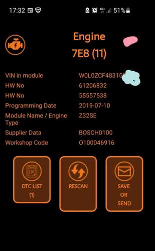

ich will mal den Threat hochholen, da ich eine Frage zu dem Update habe. AKtuell habe ich Version 0701 auf dem Motorsteuergerät drauf, würde gerne auf die schon genannte Version 2048 upgraden.
Der FOH hätte gern dafür mir mehr als 100 €, daher frage ich mich, ob es die Files im Internet gibt und ich diese mit dem Chinakracher und einem Tool hochladen kann.
Z22XE hab ich ebenfalls unter der Haube
Nein, gibt es nicht. Die Dateien gibt es nur gegen Schutzgebühr von Opel für autorisierte FOH.
Mit dem Chinacracher bekommt man es auch nicht hochgeladen. Ein Tech II mit Dongle für nen Laptop ist mindestens erforderlich.
100,-€ ist gut. Hier in Berlin bekommst das mittlerweile nicht unter 150,-€. Vor paar Jahren habe ich noch bei nem FOH 70 bezahlt. Das nennt man Inflation 😉
Jphoert ,
Das Update kann jeder FOH runterladen !
Beim Signum habe ich es vor 2 Jahren bei unserem FOH in der "Provinz" aufspielen lassen.
Bitte das Datum von 2019 im Bild betrachten ,
Bei einem Fahrzeug von 2003!
Opel hat damit nur insoweit zu tun,
weil GM an Opel für das Update eine Rechnung stellt!
Der FOH kann dieses Update "nur"
vom GM-Surver runterladen ,
nicht anders!
Zu GM Zeiten hättest Du da etwas in die Kaffeekasse getan ,aber das war einmal .
100 Euro ist ein sehr guter Preis und da verdient dieser FOH nicht sehr viel daran und ist Fair !
150 Euro ist "stark" übertrieben,für meine Erfahrungen damit.
In Amerika könntest Du das Update bei GM online bestellen,bezahlen,runterladen und mit einem Tech-2 oder einem anderen geeigneten Diagnosegerät aufspielen!
Mfg
