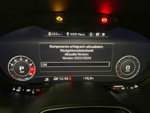

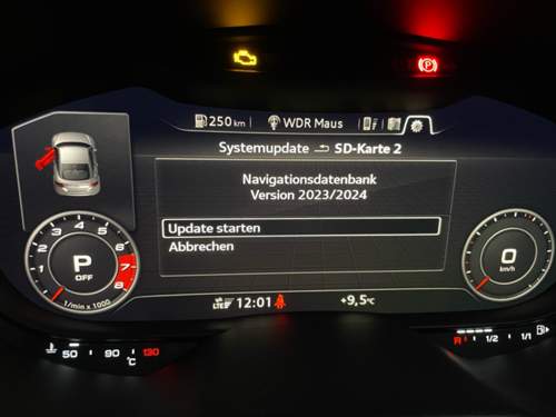

NAV minimal vor RADIO. 10 Sekunden halten! Nicht gleich wieder los lassen. Es kann auch nicht schaden, vorher ins „Fahrzeug“ Menü zu gehen. So hat es bei mir geklappt.
32 GB hätten tatsächlich gereicht. Sei es drum :-)
Update…

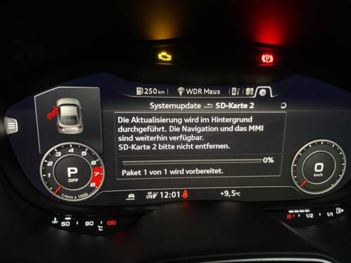

Im übrigen dauert das nicht nur 5 Minuten. Jetzt 5% nach knapp 5 Minuten…
55% nach jetzt knapp 30 Minuten.

30-40min je nach Fahrzeug ( MIB )
Knapp 60 Minuten. Ist ja nur ein 45er, kein TTS ;-)

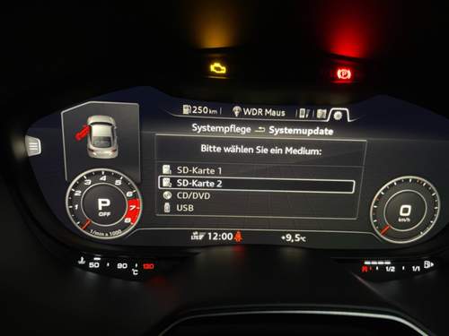

Wie habt ihr die SD-Karte fürs Update formatiert?
Habe beim letzten Versuch einfach meine Musik runtergenommen und das Naviupdate draufkopiert aber er wollte sie nicht lesen.
Gar nicht. Werkszustand.
FAT32, exFAT sollte aber auch klappen.
Wenn dann neu formatieren, nicht "schnell".

Sollte er aber , da die Musik ja auch gelesen wurde
Hab jetzt mal eine 64GB SD Karte bestellt, 64 GB USB Stick hat gar nicht funktioniert, egal mit welchem Format, aber immer nur schnellformatiert…
MJ 2023, Erstzulassung 3.Quartal 2022
Ich habe bisher immer nur mit USB-Stick die Updates gemacht, ging immer.

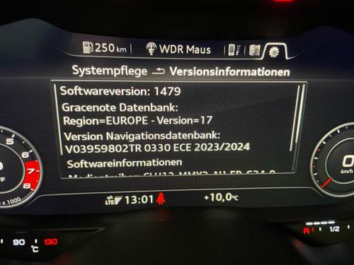

dann wirst du die 2024er nicht mehr installiert bekommen
22
22/23
23
23/24 - dann ist bei dir ende
ansonsten FECs auslesen im ENG menü
