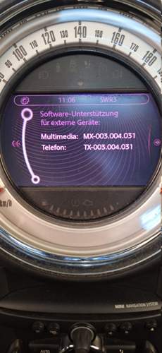

Also, davon habe ich jetzt nicht so viel Ahnung. Frage - nach dem Update darf ich die Datumseinstellungen wieder berichtigen, oder? Der aktuelle Stand ist dieser im Bild
20240520
Klar, das Datum muss man nur ändern damit das Update durchläuft.
In dem PDF zur 01008 siehst du auch eine kurze Anleitung und die neue Versionsnummer der Tx & Mx. nur ob es klappt kann ich dir nicht versprechen.
