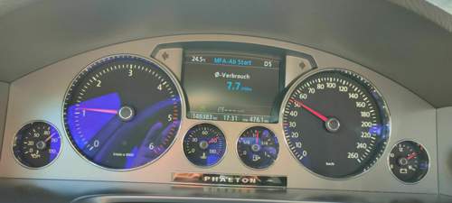

Nun geht endlich das Gleiten im Stadtverkehr mit Tempo 50 bei 11Hundert Umdrehungen im 5. Gang.
Das ganze Auto fährt sich angenehmer und auch ruhiger.
Das komische und auch für mich sehr angenehme, bei leicht forscher Fahrweise sind die Schalt Momente wie vorher. Ich vermute es dient der Verbrauchsoptimierung. 1 Liter (Ersparnis) ist sicherlich bei den nun niedrigeren Drehzahlen durchaus drin.

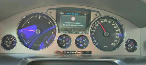

Neuer Status.
Nun geht auch das leichte bergauf fahren mit ca 80 km/h, ohne das wie sonst nervös runter und hoch geschaltet wird.
Das mitschwimmen in der Stadt ist nun sehr viel angenehmer geworden.
