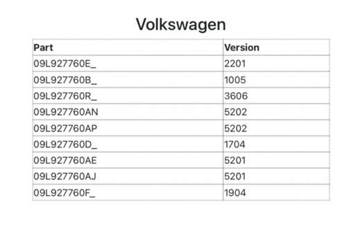

Hallo zusammen, offenbar gibt es derzeit ein Update für Phaetons mit 6-Gang-Automatik und Allradantrieb. Ich hab zufällig davon erfahren, da ich mir von 3 VW-Autohäusern unverbindlich Angebote eingeholt habe. Auf einem der Angebote fand ich die im Anhang abgebildete Position! Es geht hier um Getriebesteuergeräte mit einer abweichenden Getriebesteuergerätesoftware. Die Abweichung kann dazu führen, dass es zu Unterschieden in den Gängen und Betriebspunkten des Motors kommt. Offenbar sind nur Fahrzeuge innerhalb eines bestimmten Fertigungszeitraumes betroffen. Ob es jetzt nur die 3.0 Diesel GP-4-Fahrzeuge betrifft oder auch andere Motorisierungen weiß ich nicht. Das Autohaus hatte auf alle Fälle meine Fahrzeugdaten und da handelt es sich um einen 3.0 TDi GP-4. Vielleicht weiß jemand von Euch ja mehr dazu.

Hier die Übersicht der aktuellen Softwares für das 6HP19, nicht nur für den Diesel, auch für den V8 GP4 steht ein Update zur Verfügung:
PS: die 5202 sind die neuen
Gerade auch das Update gemacht.
Bei mir schaltet er nun 10 km/h früher hoch. Ca 45 in 4, 55 in 5 und 75 in den 6ten.

Nochmal prüfen lassen ob das Update durchging. Bei mir hat es 1,5 Std. gedauert mit mehreren Verbindungsabbrüchen.
