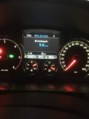

So Auto gerade abgeholt und meine kleine Testfahrt über die Autobahn/Landstraße und Stadtverkehr gemacht…unterschiedliche Schaltpunkte sind nur im Stadtbetrieb auszumachen das die Gänge früher hochschalten….die 6.Fahrstufe geht bei ca.75km/h rein bisher bei ca.85km/h….die schaltvorgänge haben sich nach meinem Eindruck nicht verändert von daher bin ich mit dem Gesamtergebnis zufrieden….werde keine Testfahrt mit dem tempomaten machen wie Dietmar🙂🙂mir reicht der Eindruck den ich bei meiner gewohnten Fahrweise vermittelt bekomme…und da bin ich zufrieden…:auch mit kennfeldoptimierung funktioniert alles wie vorher🙂🙂 das mein erstes Fazit nach 35 km alltagsstrecke🙂🙂
Prima Uwe und danke für deinen Bericht.
Also auch hier keine Probleme mit dem Update trotz deutlich über 200.000 Kilometer Laufleistung.
LG
Udo
Zum Verbrauch vorher bei dem Streckenprofil wie oben beschrieben wären es über 10,3-10,5ltr. auch hier ein kleiner verbrauchsvorteil🙂🙂
Danke, da sehe mich ja bestätigt mit dem auch von mir festgestellten geringeren Verbrauch.

Nach dem ersten Test auf Langstrecke, kann ich auch sagen dass der Verbrauch spürbar gesunken ist. Ich war immer bei so etwa, 8,2-8,4. Nun habe ich Problemlos 7,6 geschafft, was mich sehr erstaunt hat.
