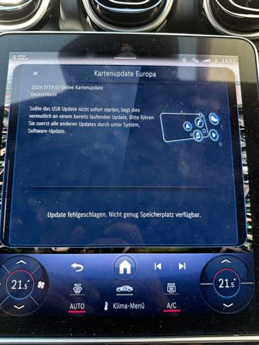

Update fehlgeschlagen. Nicht genug Speicherplatz verfügbar
Mercedes C-Klasse W206
aktuell versuche ich ein Kartenupdate auf V19 einzuspielen. Nach ca. 40% der Installation tut sich sogut wie überhaupt nichts mehr. Nach dem abstellen des Fahrzeugs und späteren Weiterfahrt bekomme ich die schöne Fehlermeldung „Update fehlgeschlagen. Nicht genug Speicherplatz vorhanden“ - eigentlich schon lächerlich was die Software-Themen bei MB betrifft!
Hat jemand schon ähnliche Erfahrungen gemacht?
Update Speicherplatz

Hab versucht das Paket auf Rechner dann auf Stick zu laden. Speicherplatz war vorhanden, trotzdem die Meldung.

Fahrzeug war ja zwischenzeitlich schon beim Freundlichen mit dem Hinweis es behoben zu haben —> Ergebnis siehe oben
Hallo, ich hatte das Problem aber auch schon mehrfach. Es tritt bei mir auf wenn ich das Auto abstelle (Zündung aus) bevor das Update abgeschlossen ist. Ist bei dir ja wohl auch der Fall. Wenn ich dann nach einigen Stunden wieder zum Auto komme gibt es eine Fehlermeldung "keine Karte vorhanden, bitte Karte installieren" und ein erneutes Starten des Updates bricht mit der Fehlermeldung "nicht genug Speicher" ab. Ich habe dann immer eine Nacht gewartet und das Update am nächsten Tag neu gestartet und darauf geachtet, die Zündung erst wieder auszuschalten nachdem es komplett durchgelaufen ist. So hat es bei mir dann letztlich doch immer funktioniert.

ich habe immer ein komplettes Update per USB Stick aufgespielt.

Nachdem es immer fehlgeschlagen ist, war das mein Ansatz und versuche nur die V19 für Deutschland einzuspielen. Hat bis vor kurzem ja alles noch wunderbar funktioniert.
Nächsten Montag bin ich mal einige Stunden unterwegs und hoffe, dass ich nicht nach zwei Stunden auf die Toilette muss und es wieder abbricht…

Habe einen schnellen USB-C Stick verwendet ( https://www.amazon.de/gp/product/B09R2CF1K2/ ) und habe gesamt Europa v19 drauf kopiert (41 Gb ca.) Dann ins Auto, Start/Stop Automatik aus, dann zu McDonalds (da fahre ich 20 Min hin, esse 20 Min und fahre 20 Min zurück). Nach ca. 45 bis 50 Minuten war die gesamt Europakarte auf v19 geflasht.
Mit anderen Sticks oder Einstellungen kann das natürlich anders laufen. Wüsche euch viel Erfolg.
Mit dem vollständigen Naviupdate auf V19 ging es. Hier wird wohl bei einer vollständigen Installation der Navigationsdaten der „alte“ Inhalt gelöscht, da während der gesamten Installation die Navigation verfügbar war. Nach ca. 40min war alles installiert und alle Karten auf V19.
