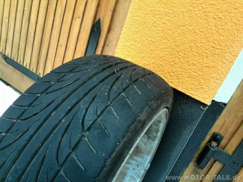

seit januar 2014 bin ich besitzer eines e 500 w211.
Nun mache ich mir hier etwas luft.
anfang januar habe ich beschlossen einen 500er auf unserem hof aufzunehmen. also mercedes.de / gebrauchtwagensuche und los ging es. (es sollte zwingend ein 211er sein) ziehmlich weit oben stand sofort ein in das suchraster passende fahrzeug mit dem ´´Gütesiegel´´ Junger Stern. ich ab an das telefon und lies mir beschreiben, dass das fahrzeug wohl einen neuwagenzustand habe. am darauf folgendem tag rein in meinen 230er 211er und ab zur niederlassung stu.... / betrieb Bö... zum herrn M....
nach 4 stunden fahrt ankunft, wurde sofort mein führerschein und perso verlangt. rote nummern hingen schon dran. ich also ab auf die straße. da ich 211er gut kenne bin ich nach 10min wieder am schreibtisch. meine worte : die reifen sind laut / die bremsen sind wellig / und ein minnimales knacken an der vorderachse herscht. ansonsten alles top!
antwort: das wird gemacht. der tüv , die junge sterne abnahme und beim großem service wird sowas eh bemerkt und abgestellt!

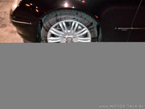

alles unterschrieben ging es eine woche später zur abholung. winterräder habe ich im leihwagen mitgebracht. diese wurde umgesteckt und die aktuellen räder in tüten versteckt in den kofferraum geschmuggelt. abgelenkt mit einem museumsbesuch fuhr ich grinsend richtung nach hause.
beim räder auspacken bekam ich dicke augen^^ zwei vordere räder innen total abgefahren/ bei einem hinterm fehlte ein stück gummi an der seite und das vierte hatte innen risse an der flanke!
am nächstem tag noch ganz geschmeidig ans telefon und dem verkäufer mein problem geschldert. zusätzlich bekam er noch bilder per mail. es verschlich eine woche ohne ergebniss. also ran ans telefon 0080017777777... beschwerde! 2 tage später rückruf des vk. er habe es verschwitzt, sein vorgesetzter sei krank. auf die frage, ob es nur einen was zusagenhaber gibt, gab es keine antwort. jedenfals sollte ich bei meinen freundlichen ein angebot erstellen lassen, für vier neue decken. ich also da hin und habe verlangt, sich das fahrzeug mal genauer anzusehen. was ich bekam war ein angebot über 2100 €uro. zwei räder in 245 40 18 / zwei in 265 35 18 mit aufziehen , zwei traggelenke sind ausgeschlagen, ein radlager muss nachgestellt werden und zwei manschetten an den vordern airmatik dämpfern sind gerissen.
jedenfals sofort an das faxgerät und weg mit dem angebot nach stu...... mit einer antwortfrist innerhalb 5 tage. heute kam dann der anruf, dass der nette vk seinen vorgesetzten diese woche nicht mehr sieht.
er meldet sich mo mit einer antwort.
Nun meine gedanken. dekra / großer service bei mercedes / junge sterne abnahme...: alles für die katz?!?!?
was ist da los? da kann ich demnächst auch auf dem schotterplatz kaufen für 5000-10000 weniger^^
bin ich die ausnahme?

Problem ist halt für mich, dass das jetzt schon das 4 sicherheits relevante Problem ist...
Leider immer andere. Sonst würde die Kiste schon wieder da stehen, wo sie her kommt.
Nun ist es so weit.
Die Niederssung in Stuttgart möchte für dieses Auto keiner Reperaturen mehr bezahlen.
Blöd nur, dass die Kiste erst vor ca 2,5 Monaten dort gekauft wurde...
Nun warte ich hier mit dem Scheiterhaufen auf das was nun kommt.
Es wurde am Telefon immerwieder darauf hingewiesen, dass es sich um einen Gebrauchtwagen handelt. Bescheuert oder was ?!?!?!?!?.... das weiß ich doch...
Ich habe auf gewährleistung hingewiesen... mal sehen wie es weiter geht.

Defekter Bremssattel
Abgefahrene Reifen

Dann scheinst Du diesen Thread nicht gelesen zu haben. Weder Reifen noch ausgeschlagene Vorderachse sind in den MB 100 inkludiert. Mithin muss der Threadersteller diese Mängel über die gesetzliche Sachmängelhaftung liquidieren. Hier hat man keineswegs die freie Werkstattwahl.
Dein Beitrag ist also nicht nur nicht hilfreich sondern führt leider in die völlig falsche Richtung!
Auch bei dem jetzt aufgezeigten Defekt an dem Bremssystem: Wenn als Folgeschaden Bremsbeläge und Felge ersetzt werden müssen, wird das über die JS sehr schwer / eher nix.
Ich kann den Threadersteller übrigens verstehen. Ein fast 400 PS Bolide, mit neuem Junge Sterne Check, Inspektion bei einer Mercedes Niederlassung und neuen TÜV, mit aufgefahrenen Reifen und bald darauf geplatzter Bremsanlage? Das ist ja lebensmüde, was die da abliefern!!!!!
