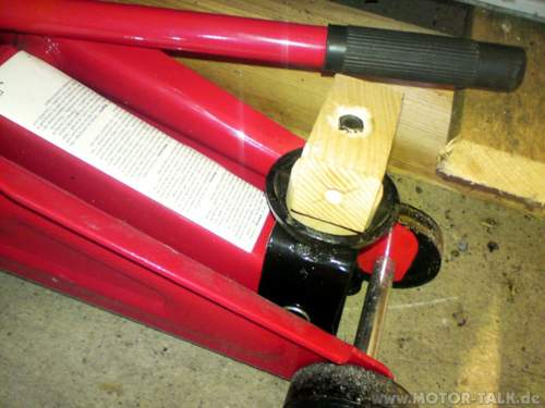

Ich habe mir heute mal so Gedanken gemacht, wo kann ich beim C eigentlich gefahrlos die U- Böcke ansetzten und das ohne den Boden zu zerdrücke, denn die Wagenheberaufnahme braucht man ja schon für den Wagenheber.
Gruß André
Hallo André,
laß Dich von dem Getrolle nicht entmutigen, sind eh immer die selben 😉
Es gibt verschiedene Möglichkeiten. Zum einen der Längsträger, wurde ja bereits angesprochen. Du kannst auch den Rangierwagenheber an der originalen Wagenheberaufnahme ansetzen oder ein kleines Stück daneben (Gummi oder Holz unterlegen) und den Bock dann an der Originalaufnahme oder kurz daneben unterstellen, je nachdem, wo der Wagenheber angesetzt wurde. Die Verstärkung des Unterbodens ist auch ein Stück neben den Originalaufnahmen vorhanden.
Andere Variante: wenn Du ihn links unterstellen willst, heb das Auto rechts höher an, so daß auch das linke Rad mit hoch kommt und stell dann den Bock unter die linke Originalaufnahme. Natürlich die auf dem Boden bleibenden Räder gut gegen Wegrollen sichern.

Hi
Danke dir und so ein Gummiteil werde ich mir besorgen, Rangierwagenheber habe ich auch schon und sogar für die Aufnahme beim C umgebaut.
Gruß André

Nochmal ergänzend, obwohl es sich ja aus dem anderen ableiten läßt: mit Rangierheber am Längsträger anheben und Unterstellbock dann an der originalen Wagenheberaufnahme bzw. kurz daneben. dann kommen sich Wagenheber und Unterstellbock nicht in die Quere.
Verstehe nicht das manche Leute hier immer gleich anfangen müssen mit "Lass es doch wenn du xx nicht weisst".
Es ist noch kein Meister vom Himmel gefallen... dann kann man sich solche Beiträge auch sparen... damit ist keinem geholfen.
Und es gibt für alles ein erstes mal...
Ich habe vor einigen Wochen bei mir die Domlager gewechselt... da ich dabei die komplette Vorderachse aufbocken musste um die Spannung von den Stabis zu nehmen habe ich auch erst mal gesucht...
Mit etwas Geschick kannst du an den Originalen Punkten beides ansetzen... ich habe die Plstikaufnahme abgemacht (ist nur geclipst) und einen großen Gummiblock an die stelle gesetzt und dann dort angehoben und dann den Unterstellbock untergestellt. Ging ohne Probleme...
