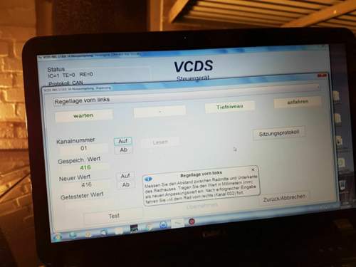

Hallo Jungs habe folgendes Problem mein Dicker liegt vorne recht tiefer als links , wie bekomm ich den auf eine Höhe programmiert ? Einfach die Differenz auf der der linken Seite dazu zählen ?

Danke für die Ausführliche Beschreibung, Problem ist ich komm erst gar nicht dazu den neuen Wert einzugeben ,vorher bricht mein VCDS ab und es steht Fehler dort
Sind denn Fehler im System hinterlegt?
Dann sei doch so gut und poste den Fehler der da kommt, wenn das VCDS abbricht!
Und mach es nicht so spannend. Danke
Bild machen einstellen danke
Sorry das ich mich so unregelmäßig melde war aber gestern die ganze Zeit beschäftigt, sobald ich wieder an das Auto gehe und der mir wieder hinten rechts den Fehler raus haut mache ich ein Foto und werde es hier Posten.
Hab heute mal die Dämpfer komplett befüllt jetzt steht er es recht scheisse wie ein Fragezeichen vorher funktionierte alles jetzt fängt er schon an beim Fahrwerk einstellen da läuft nichts , habe Sicherung die war durch und vorsichtshalber Relais gewechselt ,der lässt mich nichts mehr einstellen Kompressor läuft ausser bei der Tiegerlegung nicht .da verharrt er im Modus Normalniveu anfahren dann kommt irgendwann Fehler. Ein Fehler ist immer drin Regelage nicht angelernt !!!!! aber wie wenn der sich nicht rührt ,Unterhosen ist Super gerade ,ich hoffe mir kann jemand helfen .
Hier ein Bild beim Versuch
20171227-170451
Auf dem Bild ist doch kein Fehler zu sehen? Müsstest nun auf Testen und dann übernehmen und nächsten Kanal anwählen/eingeben.
Wenn du dich per Code da reinwählst, fährt er doch auf und ab um dann irgendwann auf einer Höhe stehen zu bleiben, macht er das bei dir nicht?
Da das Auto vom TS nicht plötzlich die Kalibrierung verloren hat, gehe ich mal davon aus, dass ein Defekt am vorderen rechten Dämpfer vorliegt.
Normalerweise müsste er beim Lift das Auto so weit wie möglich hoch pumpen. Dann müssten beide Seiten in etwa auf dem gleichen Niveau sein. Das scheint nicht mehr zu funktionieren. Deshalb schlägt wohl auch die Kalibrierung fehl.
