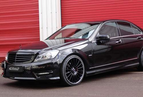

H&R sind sehr hart vom Federkomfort. Ich habe die Eibach gewählt, weil die noch Restkomfort haben, vergleichbar mit dem Avantgarde Fahrwerk. Am Ende sind die Eibach Federn auch so, das man auf die Tieferlegung eines Avantgarde kommt. Das Elegance/Classic fahrwerk ist schon eine ziemliche Badewanne vom Fahrgefühl. Zu Tief wird das Fahrzeug mit den Eibach Federn keinesfalls, ich bekomme sogar noch 8,5x18 mit 225er Reifen ohne Anpassungen drunter. Es wird halt so aussehen, wie ein originaler Avantgarde bzw AMG. 4 Noppen Gummis werden nach meiner Prognose zu viel sein, da wird das Teil hinten komplett hoch sein. Selbst 3 Noppen waren bei meinem W204 viel zu viel, stand da höher als mit Avantgarde Fahrwerk, hab jetzt 1 Noppen drin und der hat eine minimale Keilform.
Ich häng mal ein Bild von Eibach dran, wie es auch bei meinem Aussieht.
Csm-mercedes-c-klasse-w204-s204-limousine-kombi-coupe-2wd-e21-gf204-1-web-7194ac5704
