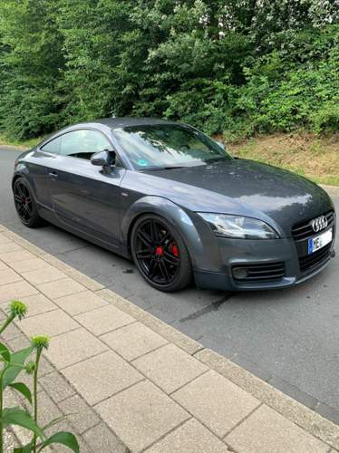

Guten Abend zusammen,
Ich habe mein S-Line Fahrwerk im TT 8J Fronttriebler BWA von 2007 gegen das Gewindefahrwerk Eibach Pro Street S getauscht.
Es ist baugleich mit dem KW Variante 1, aber deutlich günstiger zu bekommen.
Die Dämpfer vorne sind die Edelstahldämpfer von KW, steht auch drauf, hinten AL-KO Dämpfer, ebenfalls mit KW Aufkleber.
Die Gutachten von Eibach & KW V1 sind absolut identisch, nur die Beschriftungen und Farbe der Federn und der Versteller/Federteller unterscheiden sich.

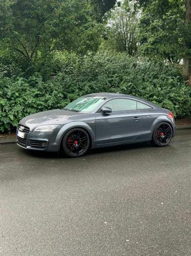

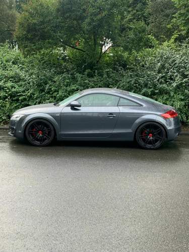

Fahrzeughöhe auf dem Bild: vorne 33cm und hinten 34-34,5cm Radmitte/Kotflügelunterkante. (TÜV-Höhe ist min.: 33 vorne & hinten)
Beim originalen S-Line Fahrwerk waren es vorne 35,5 und hinten 33,5cm.
Aktuelle Einstellung der Federtellerhöhe:
Vorne: 20cm (TÜV-Bereich ist 19-22cm).
Hinten: 27mm (TÜV-Bereich ist 12-32mm) wobei 12mm hinten gar nicht möglich ist, bei 14mm geht das Element für die Höheneinstellung auf Block.
Das Fahrverhalten ist super gut, vorne ähnlich straff und sportlich wie das S-Line Fahrwerk, aber nicht so knochig und „hart“, hinten spürbar weicher und angenehmer als original.
Klare Empfehlung, das Eibach bekommt man online für ca. 750-800€, das KW liegt bei ca. 1.100€.
Jetzt fahre ich erstmal ein paar Tage und checke dann nochmal die Setzung, wenn ich was korrigieren muss, werde ich berichten.

Leider wurde erst meine Überschrift „Eibach Pro Street S Gewindefahrwerk TT 8J“ von einem Forenpaten geändert, dann etwas später alles hier hin verschoben. Hoffe es findet trotzdem jemand, wenn er speziell nach Eibach sucht.
So, kurzes Update nach 1 Woche: das Fahrwerk hat sich etwas gesetzt, vorne auf 32,5cm, hinten 33,2cm (mit vollem Tank!).
Schraube ihn jetzt vorne 5mm höher (2,5 Umdrehungen) und dann steht er schön gleichmäßig. Dann gehts irgendwann zur Achsvermessung und dann zum Eintragen.
Heute war ich bei der 3D-Achsvermessung und hab das Fahrwerk eintragen lassen, auf den Bildern ist der Abstand Unterkante Kotflügel/Radmitte 33cm vorne & hinten.
