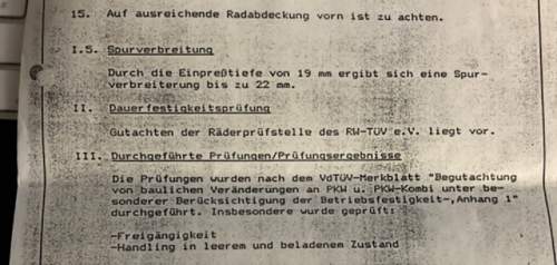

@raulito2112 schrieb am 10. Februar 2024 um 01:31:50 Uhr:
Leider verstehe ich das Gutachten nicht wirklich, da steht , durch die ET19 ergibt sich eine Spurverbreiterung bis zu 22mm????
Es heißt, was es heißt: Durch die ET19 (Felgen stehen jetzt 9mm weiter drin pro Seite, als bei der ET 10-Felge, also
eine insgesamt um 18mm reduzierte Spurbreite pro Achse
), kann eine Spurverbreiterung von
bis zu
22mm montiert werden.
Siehe dazu auch mein allererstes Post zu dem Thema.
Was die Reifen grundsätzlich damit zu tun haben sollen, erschließt sich mir nicht. Einfach das empfohlene Format nehmen und fertig. Was sollte der TÜV-Prüfer dagegen sagen? Und natürlich ist es dem Reifen auch egal, ob er auf eine ET10- oder ET19-Felge montiert wird. Der Reifen hat nix mit der Spurbreite zu tun.
Das ist höchstens mal ein Thema, wenn man eh schon am Limit in alle Richtungen ist und man noch einen Reifen braucht, der so eben in den Kotflügel passt. Das ist bei Dir aber alles nicht gegeben, von daher verstehe ich auch die Einlassung von "Der Autoversteher" nicht. Sorgt hier nur für zusätzliche Verwirrung...
10mm Platte (pro Seite) draufgeklatscht, zum TÜV gefahren, eingetragen... Glücklich sein. Mehr gibt's hier echt nicht dazu zu sagen.

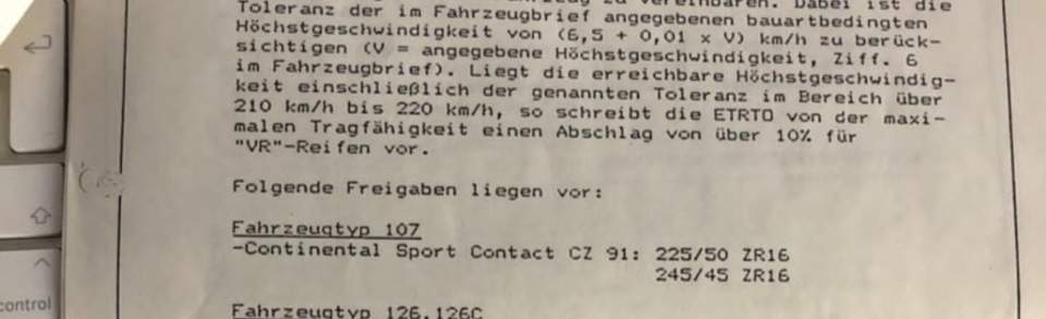

Die ganze Diskussion über alternative Reifenformate und deren Freigabe dient nur der maximalen Verwirrung des OP. Für die Felge sind 225/50 R 16 freigegeben.
Gibt es. Kaufen. Montieren. Fertig!

@SL Teufel Und was sollte gegen 225/55 R 16 sprechen?
Die passen vom Abrollumfang und der damit verbundenen Tachoanzeigenauigkeit wesentlich besser als 225/50 R 16.
Der Punkt ist doch, dass die Felgen schon eine eingetragene Freigabe für 225/50 ZR16, bzw. 245/45 ZR16 haben. Wenn ein TÜV-Prüfer das ändern soll, fängt der doch wieder bei Adam & Eva an.
Siehe:
https://img.motor-talk.de/Kp7GZeuZ6kIBg0ak.59.jpg
