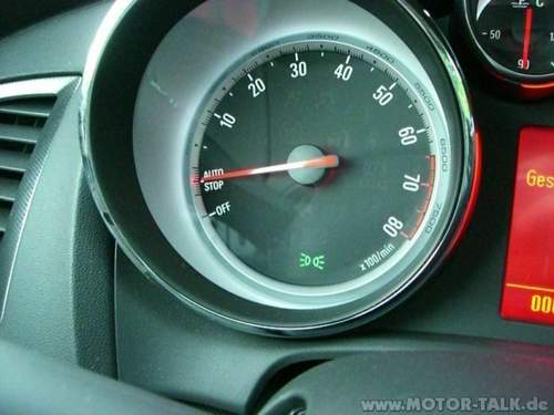

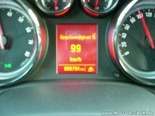

Sorry, aber aus diesem Thread habe ich mich schon lange geistig verabschiedet. Ich habe keine Ahnung ob der ein Midlever - Uplevel oder sonst für ein Display hat.
Aber ich habe mal ein Bilder gemacht welche, denke ich, besonders sind.
Du wirst für TRIP1 +2 je eine Übersichtsseite mit KM, Durchschnittsverbrauch und Durchschnittsgeschwindigkeit haben.
Desweitern eine Seite mit Digitaltacho, rest Reichweite und Momentanverbrauch und die ECO Seite.
Ausserdem hast du für jeden Wert nochmal eine eigene Seite, also für: Trip1, Trip2, Durchschnittsgeschwindigkeit, Verbrauch, Reichweite.....
Viel Spaß mit deinem 99g.
