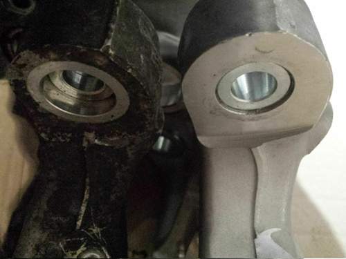

ich muss bei meinem A6 3.0 TDI 150kW quattro vorne rechts das Radlagergehäuse wechseln, weil mir oben bei den Querlenkern beim Zerlegen eine Klemmung gebrochen ist...
Jetzt habe ich mit der Originalteilenummer aus ETKA (4G0 407 254 A) ein Ersatzteil der Marke Bugiad bestellt.
Da ist mir aufgefallen dass es bei der Aufnahme für den Spurstangenkopf einen Unterschied gibt, dort ist ein Höhenversatz, siehe Fotos im Anhang.
Dadurch wäre der Spurstangenkopf im montierten Zustand höher als mit dem alten Teil, und dadurch wird wahrscheinlich die Spur nicht mehr passen weil der Spurstangenkopf im Normalzustand weiter abgewinkelt ist.
Ich werde die Spur nach dem Einbau sowieso vermessen lassen, aber irgendwie gefällt mir das mit dem Versatz nicht, was meint ihr dazu, kann ich das so Teil einbauen?
Danke.
Alt-Neu
Aufnahme Spurstangenkopf NEU
Aufnahme Spurstangenkopf ALT

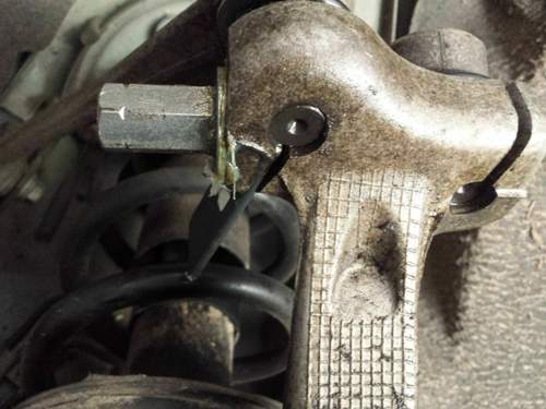

Für die berühmte Schraube gibt es Spezialwerkzeug.
Wenn man das nicht hat, empfehle ich immer folgendes.
Einsprühen mit Rostlöser und einwirken lassen.
An dem Schlitz im Radlagergehäuse die Schraube auf der Kopfseite mit einer dünnen Trennscheibe durchschneiden.
Schraubenkopf entfernen.
Mutter runterschrauben und mit mehreren Unterlagscheiben unterlegen, Mutter wieder drauf und Bolzen der Schraube durch anziehen der Mutter aus dem Gehäuse ziehen.
Wenn man am Ende des Gewinde angelangt ist, wieder Unterlagscheiben drunter packen. Das Ganze wiederholen bis der Bolzen draußen ist. Ab und zu eine neue Mutter verwenden.
Im ersten Drittel muss man teilweise mit einer kleinen Lötlampe das Gehäuse erwärmen. Aufpassen, dass man die oberen Lenker dabei nicht anschmort.
Falls es trotzdem passiert, auch nicht so schlimm. Die Lenker kosten nicht die Welt.
Habe mit dieser Methode schon bei 5 VAG’s die Schraube ohne Bohren, oder Spezialwerkzeug rausbekommen.

Ich würde eher behaupten das bei dem Altteil die Hülse beim Ausbau ein Stück mit rausgewandert ist.... deshalb steht sie raus, eig liegt der Hülsenrand press am Alugehäuse an
Würde sagen solange alle Bohrungen usw. passen, wäre dieser Höhenversatz das kleinste Problem.
Der Konus für den Spurstangenkopf sitzt wahrscheinlich besser im Träger.
@Arni 1984
glaub nicht, dass die Hülse rausgewandert ist... müsste ja sauber sein an der Stelle.
Siehe Foto... an dem Original verbauten ist die Hülse anders... steht immer über.

Die Hülse war schon immer so, das sieht man am Dreck, und beim linken Spurstangenkopf schauts genauso aus.
Echt komisch... wäre interessant wie das originale Ersatzteil ausschaut. Laut Reparaturleitfaden muss die Spur beim Tausch des Radlagergehäuses ja nichtmal eingestellt werden 😕

Ist die Hülse beim neuen Teil wesentlich kürzer?
Nicht dass der Konus vom Spurstangenkopf oben herausschaut und Du ihn nicht festschrauben kannst. Ansonsten würde ich es auch einbauen, oder ein original Gebrauchtteil nehmen. Neu und Original kosten die Dinger ja über 400.-.
@RalleRS2 schrieb am 4. April 2020 um 18:30:08 Uhr:
Der Konus kann festgeschraubt werden, es schaut halt 4mm mehr Gewinde oben raus...
Das Originalteil kostet 412,-, das Bugiad hat 160,- gekostet.
Gebrauchtteil hab ich auch überlegt aber ich hab mich dann dagegen entschieden, man weiß ja nicht was die Teile schon abgekriegt haben (Haarrisse usw...)

Ist der Außendurchmesser der Hülse alt zu neu gleich?
Wenn ja könnte man die alte Hülse auspressen und in das neue Gehäuse einpressen. Brauchst halt ne hydraulische Presse und entsprechendes Presswerkzeug.

Guter Tipp, ich habe mir die Hülse jetzt mal genauer angeschaut und gemessen. Die Hülse ist identisch, der Unterschied liegt am Gehäuse. Beim Ersatzteil ist das Gehäuse weiter ausgefräst, sodass die Hülse versenkt ist, beim Originalteil nicht! Vielleicht ist das ja ein "Fehler" ab Werk 😁
Habe ich da eine fehlerhafte Charge ab Werk erwischt? 🙂 Wie sieht das bei Euch aus?

Ich habe am Wochenende ein 8k tiefergelegt der die gleiche va hat wie der a6 4g zumindest der achsschenkel und diese gottverdammte Schraube habe ich mit dem Brenner erhitzt und dann konnte ich es lösen. Sonst hätte mich das 2x achsschenkel gekostet die Schraube zieht sich Konstruktionsbedingt krumm

Also bei mir sieht das Gehäuse gleich aus, wie Dein altes.
Wenn Du beide Gehäuse nebeneinander stellst, hast Du sicher einen Höhenversatz bei den Buchsen?
Nicht, dass das neue Gehäuse nur anders gegossen ist und die Abstände gleich sind.
