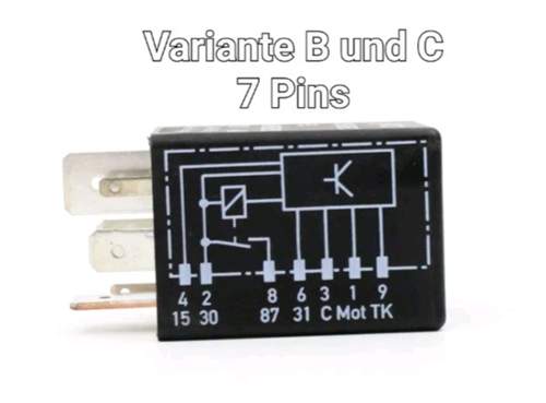

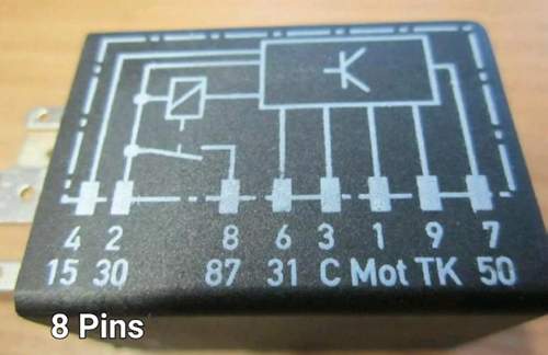

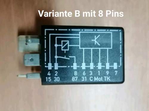

Es gibt beim Golf 4 je nach Modelljahr glaube ich Unterschiedliche Kraftstoffpumpenrelaisvarianten.
Folgende habe ich bis jetzt gefunden.
1J0906383 mit 8 Pins
1J0906383B mit 8 Pins
1J0906383B mit 7 Pins
1J0906383C mit 7 Pins
Kann mir jemand sagen, was die Unterschiede in der Funktion sind und ob man die Relais untereinander tauschen kann. Ich suche seit zwei Tagen danach aber die Aussagen dazu sind widersprüchlich.
Neue, nicht originale Relais, die ich bis jetzt gefunden habe, entsprechen immer Variante 1J0906383C
Danke 🙂
1j0906383 mit 8 Pins
1J0906383B und C mit 7 Pins
13 Antworten
Laut aufgedrucktem Schaltbild entspricht Relais von Bild 2 auch Relais von Bild 3. Nur Relais von Bild 1 hat den zusätzlichen Kontakt 7/50 der mit verdrahtet ist.

Und inwiefern ändert sich dann die Funktionsweise des Relais wenn Klemme 50 mit verdrahtet ist?
Kann ich nicht sagen weil ich weder den Stromlaufplan von der Ansteuerung habe noch den Plan von dem Baustein auf dem Relais was der zusätzliche Kontakt in dem Relais bewirkt.
