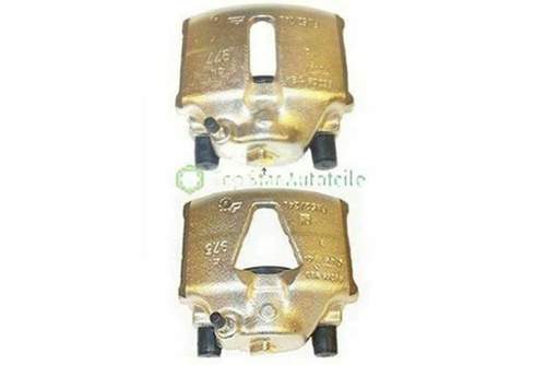

Kurze Frage. Bin auf der Suche nach Bremssättel für mein 99 1.6 16v Facelift Vectra.
Ich finde aber immer 2 verschiedene Sorten. Ich habe ein Bild angehängt.
Welches ist denn nun richtig, oder sind beide untereinander kompatibel ?
Danke

Das ist falsch. Am Vectra B gabs vorn nur ATE.
Also wenn der Vectra ein Facelift ist, hat er 5-Loch. Hat er 5-Loch hat er die 288x25 Bremse und die hat die 57mm ATE Sättel. Völlig eindeutig und ohne weitere Angaben eindeutig zu bestimmen.
Du hast Recht.
Der Sattel mit dem Langloch ist für die große Bremse mit 57mm Kolben
Der mit dem Dreieck hat nur einen 52mm Kolben.
Der passt dann nur beim Vorfacer.
Ja, der eine ist für VFL, der andere für FL. Ich habe damals meinen Vectra auf die größere Bremsanlage umgebaut. War schon ein gutes Auto, manchmal vermisse ich ihn.
288er Bremse gabs auch im Facelift aber nur im 2Liter und V6.
Du meinst Vorfacelift?
Ja genau sorry Vorfacelift. Ab Facelift gabs nur noch die 288x25 vorn und 286x10 hinten 5-Loch. Einzig der i500 weicht mit der 308x25 vorn ab, aber die Sättel sind auch da vorn die gleichen.
