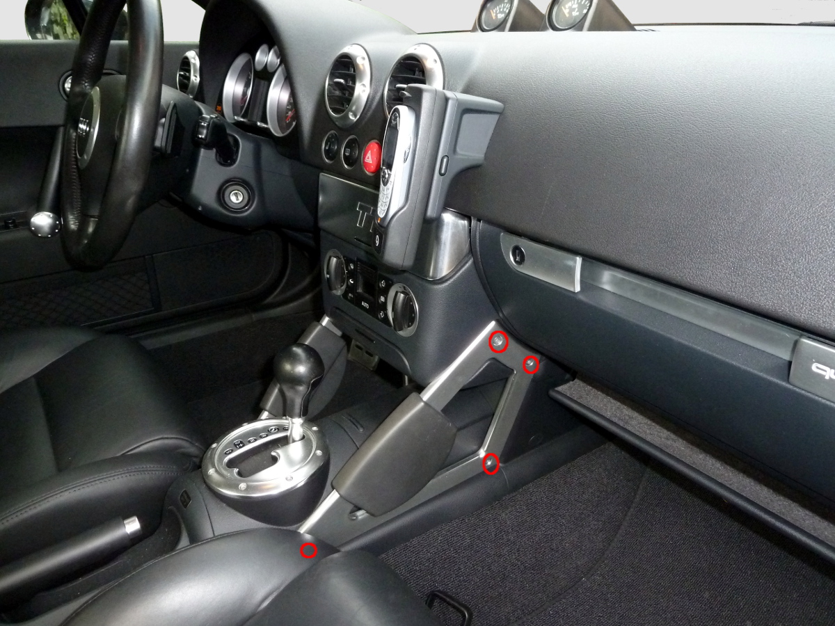

ich hätte da mal diverse Fragen zur TT Innenausstattung was die Aluteile angeht.
Grund ist, dass ich Abnutzungsspuren wie zu Beispiel kleine Macken vom Vorbesitzer ( Frau mit Schmuck 🙂 ) an Schalthebel, Angstgriffen und an dem Schaltmanschettenring habe. Die möchte ich austauschen bzw wenn möglich polieren. Ich habe den Vollaluminiumschaltknüppel und da der irre teuer ist vermute ich mal, werde ich den wohl versuchen mit alupoliermittel zu bearbeiten. Im Fall von Schaltring und Angstgriffen wäre die Frage, gibt es da Unterschiedliche? sind die immer aus ALu oder gab es da auch Aluoptik? bei Ebay gibt es schon noch einige im Angebot die neuwertig aussehen, allerdings unterscheiden sich die Artikelnummern leicht, und sie sehen auch farblich unterschiedlich aus, kann aber auch an den Fotos liegen, wenn sich ein Experte mal äußern könnte wäre echt super.

Du kannst die Aluteile polieren - dann sind sie halt glänzend.
Teile selbst zu satinieren (mattieren mittels feinster Kratzer, die durch Bürsten etc erzeugt werden)würde ich nicht empfehlen.
Ich würde die Kratzer behutsam ausschleifen und die Teile dann neu eloxieren lassen - dann hast du wieder den matten Silberlook und die Eloxalschicht ist auch eine widerstandsfähige Oberfläche.

Was die Alu-Teile angeht kann ich Star-TT beipflichten. Habe sie auch mit milder Politur behandelt als ich den Wagen bekommen habe, die Kratzer gingen einigermaßen raus (glaube es war Autosol Metal Polish), allerdings kommt natürlich dann ein Poliereffekt zustande, der teilweise ins Chromdesign abrutscht, sofern man zu lange an einer Stelle rumhantiert. Daher am besten mal die Dreiecke unten abschrauben und an der Innenseite probieren, die sieht man später ja nicht mehr. 😉
